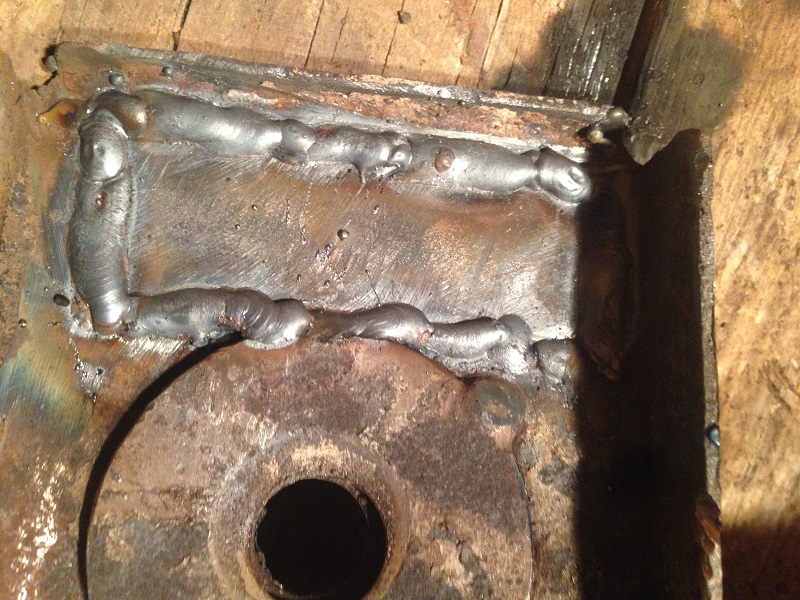

twof Posté(e) : 4 octobre 2014 Auteur Posté(e) : 4 octobre 2014 Bon alors, suite à des longs mois sans pouvoir travailler sur mon troll (mariage tout ça...), je me suis décidé à reprendre aujourd'hui. je me suis donc remis à la soudure et je ne suis pas peu fier de mes résultats. Certes je ne suis pas un pro et loin de l'être mais je fais des soudure à peu près propres je pense. N'hésitez pas à les critiquer en me disant pourquoi c'est mal fait J'ai eu énormément de mal à trouver mes réglages afin de pouvoir pointer (bouchonner) mes tôles au mig, tout se passait très bien à plat dans mon semblant d'atelier mais une fois à la verticale... impossible!!! Bref, j'ai maintenant réussi à trouver mes réglages et sections de fil, donc place aux quelques photos : Bas de caisse conducteur ouvert (les soudure faites à cet endroit sont m*rdiques et je le sais, c'était à mes tout débuts!!!) fermeture du bas de caisse par bouchonnage. Il y a des trous qui ne sont pas encore rebouchés auxquels il va falloir que je m'atèle. résultat du décapage de support de caisse que l'on voit dans le post précédent Après découpage d'une partie complètement pourrie, soudure d'une nouvelle "tôle" de 2 mm Voilà voilà, je suis ouvert à tout commentaire bien évidemment, ça ne peut que me faire avancer!

twof Posté(e) : 5 octobre 2014 Auteur Posté(e) : 5 octobre 2014 Je crois surtout qu'il n'a pas aimé la mer de sel et l'ancien proprio était très tatasse ... sur ce qui se voyait, dès qu'on désosse un peu, c'est la cata !
jacksparrow 54 Posté(e) : 5 octobre 2014 Posté(e) : 5 octobre 2014 oui j'vois ça , en fait il t'a vendu une carrosserie en dentelle
twof Posté(e) : 5 octobre 2014 Auteur Posté(e) : 5 octobre 2014 Oui en gros c'est ça, mais la mécanique était plutôt bien par contre. Et au prix où je l'ai eu, je pense que je n'ai pas trop à me plaindre
jacksparrow 54 Posté(e) : 5 octobre 2014 Posté(e) : 5 octobre 2014 bon bin t'as plus qu'a faire de la soudure au km je crois , ou essayer de trouver une coque de y60 à la G D E, j'y allais dans le temps chercher de la ferraille pour les usines du coté de chez moi
