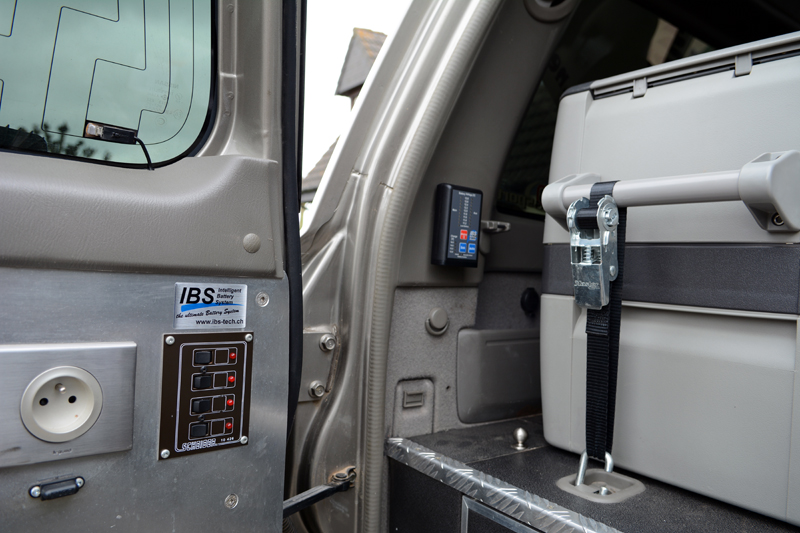

Administrateur Jeff Posté(e) : 7 avril 2014 Administrateur Posté(e) : 7 avril 2014 Coupleur/séparateur IBS acheté chez notre partenaire www.euro4x4parts.com Un super produit, j'ai fait une page pour ce bon produit : Coupleur/séparateur IBS
piero26 Posté(e) : 10 avril 2014 Posté(e) : 10 avril 2014 Super matos ;super travail trés propre mais trop complexe à mon gout ,perso pour mon frigo un cable direct en 4 mm2 de ma batterie jusqu'a celui ci par contre bien isolé et cheminement soigné, même pas un fusible aucune perte de jus pas besoin de chercher sur toutes les connexions si panne il y à en raid plus c'est simple mieux c'est.
gustave 65 Posté(e) : 10 avril 2014 Posté(e) : 10 avril 2014 Super matos ;super travail trés propre mais trop complexe à mon gout ,perso pour mon frigo un cable direct en 4 mm2 de ma batterie jusqu'acelui ci par contre bien isolé et cheminement soigné, même pas un fusible aucune perte de jus pas besoin de chercher sur toutes les connexions si panne il y à en raid plus c'est simple mieux c'est. bonjour l'avantage du coupleur c'est d'avoir le double d'énergie POUR L'ÉCLAIRAGE DU BIVOUAC ..... (car 2 batteries) effectivement pour 1 frigo cela ne sert à RIEN
biscatroll Posté(e) : 10 avril 2014 Posté(e) : 10 avril 2014 bonjour l'avantage du coupleur c'est d'avoir le double d'énergie POUR L'ÉCLAIRAGE DU BIVOUAC ..... (car 2 batteries) effectivement pour 1 frigo cela ne sert à RIEN Et à l'arrêt quand tes batteries sont séparées tu ne tires que sur la batterie accessoires du coup pas de mauvaise surprises le lendemain, les câbles de démarrage restent dans le coffre:2 (26):
piero26 Posté(e) : 11 avril 2014 Posté(e) : 11 avril 2014 Mon frigo part direct de ma batterie accessoire(batterie bateau 11O A) qui est cablé avec un coupleur découpleur de camping car
