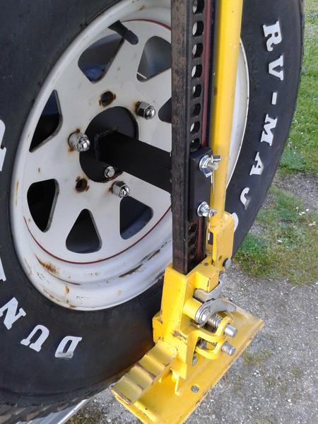

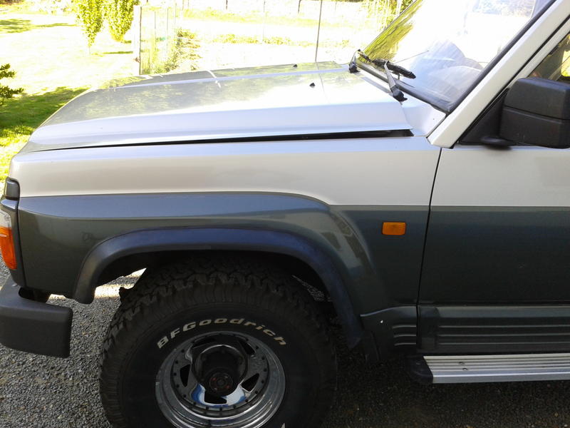

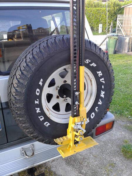

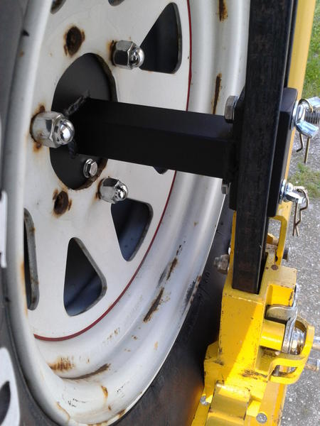

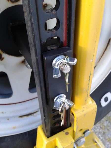

christrol33 Posté(e) : 8 mai 2014 Posté(e) : 8 mai 2014 hello tout le monde comme aujourd'hui c'était repos , j'en ai profité pour bricoler un peu en premier capot à l'australienne, ouverture de 2.5 cm et le support de cric que je prévois deja de modifier pour rajouter un support de pelle je me suis inspiré de ce que j'ai vu sur le forum une tôle plate percée sur les trois goujons et prise en sandwich avec la roue de secours, un tube carré soudé perpendiculaire et deux fers plats pour serrer le hi lit, voila si ça peut inspirer d'autres membres
pat31trol Posté(e) : 10 mai 2014 Posté(e) : 10 mai 2014 Bien vu les petites goupilles pour les papillons .adishatz.
sentucq Posté(e) : 11 mai 2014 Posté(e) : 11 mai 2014 Bien vu les petites goupilles pour les papillons +1 super fais un trou un peu plus gros pour mettre un cadenas :2 (24)::2 (13):

Piero83 Posté(e) : 16 mai 2014 Posté(e) : 16 mai 2014 Bonjour, Farm jack, pas hi-lift non ? mais vous avez pas peur de l'accrocher ? il serait pas mieux de l'autre côté de la roue, plus prés de la caisse ? (je dis ça car il faut que je fasse pareil ! )
Struck Posté(e) : 16 mai 2014 Posté(e) : 16 mai 2014 Bonjour, Farm jack, pas hi-lift non ? mais vous avez pas peur de l'accrocher ? il serait pas mieux de l'autre côté de la roue, plus prés de la caisse ? (je dis ça car il faut que je fasse pareil ! ) perso je pensais comme toi faire une fixation qu'il rapproche le hi hift pour éviter de mettre de la masse loin de la fixation de la porte pour éviter de forcer, déjà qu'avec une roue de beau diamètre ça tire
christrol33 Posté(e) : 16 mai 2014 Auteur Posté(e) : 16 mai 2014 oui c 'est un farm jack , je pense que la derriere il risque rien et au moins il est facile d'acces en toute circonstance , puis une fois que tu l'as mis dans la boue pour deplanter le 4x4 tu peux le raccrocher sans mettre toute la merde dans le coffre .
biscatroll Posté(e) : 16 mai 2014 Posté(e) : 16 mai 2014 Je l'ai vu lors de notre sortie sur Cabanac:enaccord8:, j'ai à peu près la même chose mais ma tôle est trop fine c'est un peu souple, tu as mis quoi comme épaisseur ?
christrol33 Posté(e) : 16 mai 2014 Auteur Posté(e) : 16 mai 2014 Je l'ai vu lors de notre sortie sur Cabanac:enaccord8:, j'ai à peu près la même chose mais ma tôle est trop fine c'est un peu souple, tu as mis quoi comme épaisseur ? pour la tole du fond sur le support de roue c'est un morceau de rail que j'ai decoupé , sa doit faire 2 ou 3 mm d'epais , le carré soudé a la perpendiculaire doit faire dans les 2mm , et les 2 plats qui serre le cric la par contre sa fait plus d'un centimetre d'épais ! sur le plat soudé sur le carré j'ai taraudé pour pouvoir visser les deux vis en diametre 10 , comme sa une fois le cric sorti sa evite de les faire tomber dans la merde . je vais le modifier un pour y mettre un cadenat , et un support de pelle
