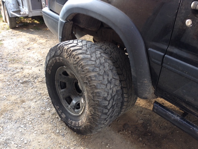

-Attelage renforcer et crochet mâchoire 3T5
-Jante d'origine peinte en noir (petit pneu neige... Vrai pneu TT en 255/85/16 a venir quand € dispo:2 (15):)

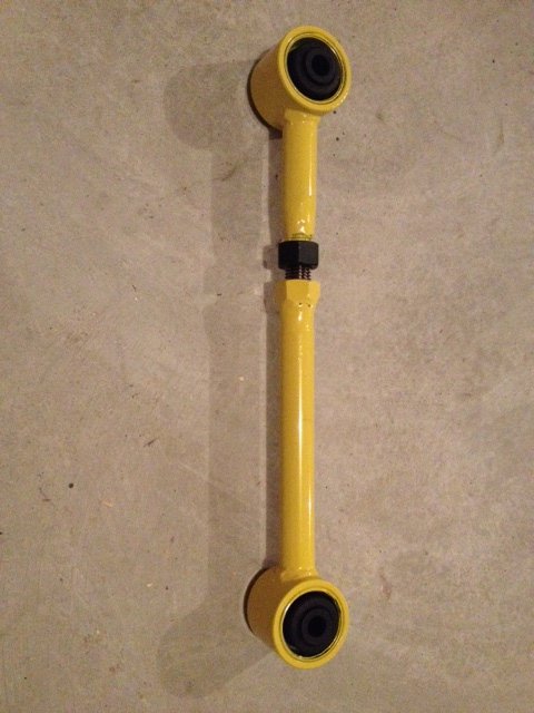

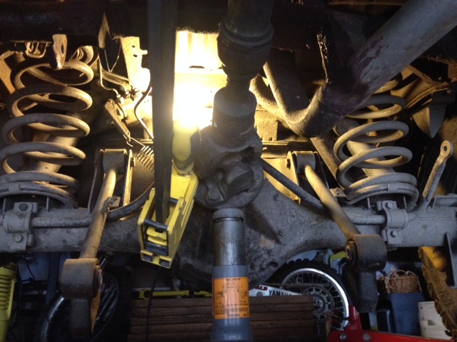

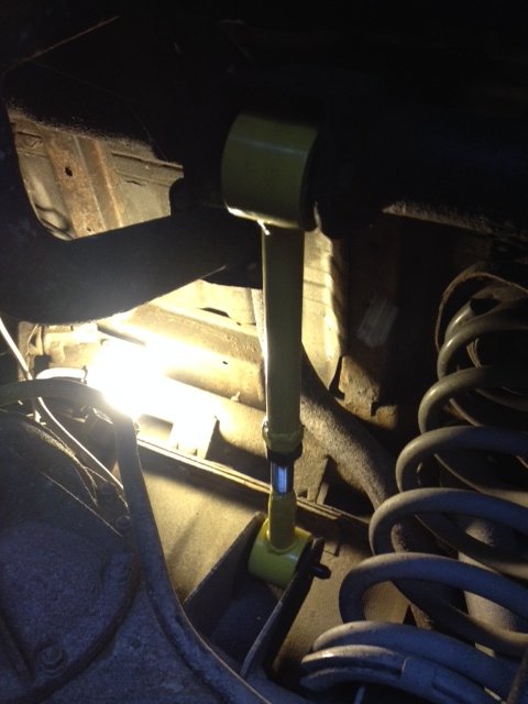

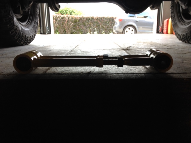

Ah y est! J'ai finiiiiiiiii!:2 (15):
Bon, pas eu plus de conseil, donc, j'ai coupé les tirants a 8 cm (depuis le silent-bloc). Puis supprimer 7cm du tirant (écrou, contre écrou, et -3cm de réglage)
Fabriquer avec de la tige fileter HR, et écrou HR, c'est chère, par contre, c'est pas de la Tomme!, j'ai couper les tirant comme du beurre avec la scie sabre, impossible pour la Tige fileter... DU CHIEN!:2 (24)::2 (24):
Donc, pour sur, ça ne pliera pas, si il ce passe quelque chose, c'est une soudure qui pète (y'a pas de raison:2 (15):), pas possible que la tige plie:2 (17):
Allez vous attendez juste les photo hein:2 (15):
Voila!
Juste âpreté, je vais les peindre en jaune (B1 oui, c'est des OME comme mes Amortos:2 (17):) et les poser la semaine prochaine
