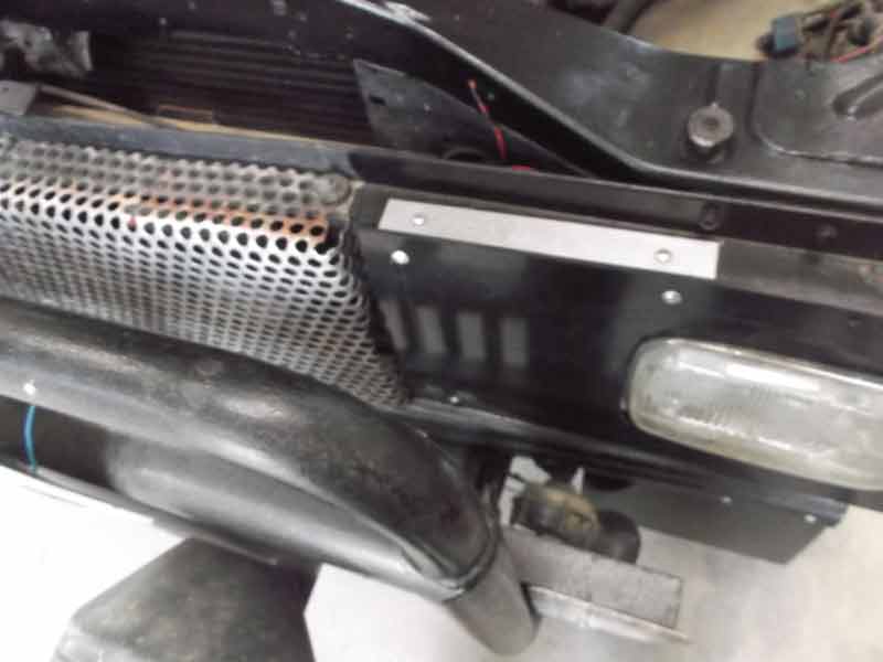

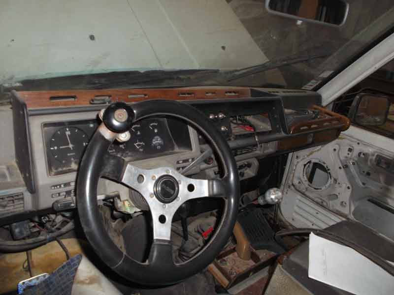

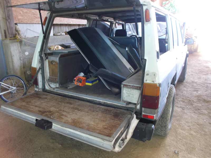

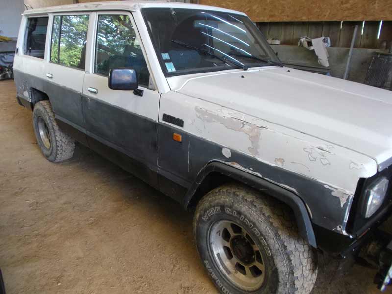

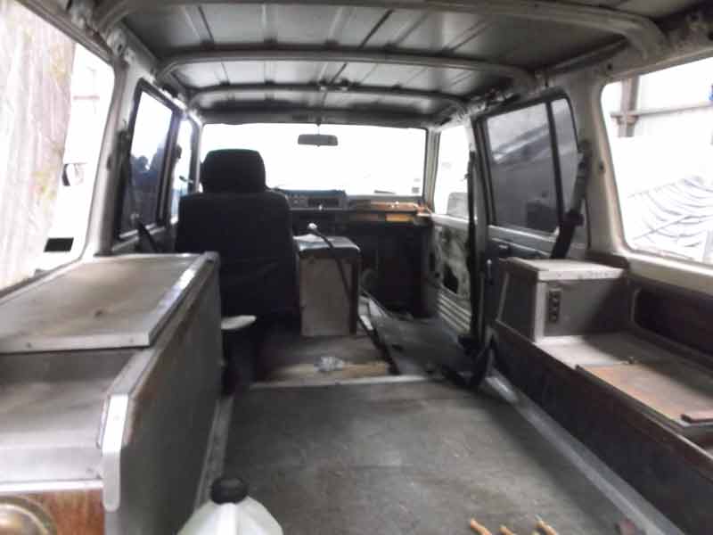

boris35 Posté(e) : 1 août 2014 Auteur Posté(e) : 1 août 2014 (modifié) Salut, Je crois que je vais en décevoir quelques-uns ... J'ai dis oui au vendeur... Donc ce 260 (c'est bien ça ?) n'est plus à vendre ... Chèque de réservation envoyé. Pour cause de vacances, je le récupère en septembre. Allez bientôt quelques photos histoire de vous faire patienter !!! Le trou sur la traverse supérieur avant côté D Les planchers avant D Le G réparé au joint aussi ??? Les passages de roue AR La suite plus tard... Modifié 11 août 2014 par boris35 modif taille image
Grampa'trol Posté(e) : 1 août 2014 Posté(e) : 1 août 2014 Alléluia!!!! Encore un 3.3td qui va être préservé et va rester dans le patrimoine automobile! Il n'a pas l'air trop attaqué mis a part la traverse et le plancher au niveau des fixation du chassis. Les ailles arrières sont en bon état?
gr-55 Posté(e) : 1 août 2014 Posté(e) : 1 août 2014 Si les ailes arrières sont en bon état, c'est qu'elles ont déjà été refaites.... Blague à part, je crois que c'est effectivement une bonne acquisition !
Grampa'trol Posté(e) : 1 août 2014 Posté(e) : 1 août 2014 Si les ailes arrières sont en bon état, c'est qu'elles ont déjà été refaites.... .... bon c'est pas faux quoique ça se vérifie ! C'est mon prochain chantier ! Ailes arrière et silent-blocs jumelles et caisse:Avocat05:
boris35 Posté(e) : 1 août 2014 Auteur Posté(e) : 1 août 2014 Merci, Connaissant le pb des ailes AR et j'ai vérifié. Ca semble impeccable. Pas de trace de réparation. Je verrai plus en détail une fois à l'atelier. Mais effectivement, il semble très sain. C'est d'ailleurs ce qui m'a décidé. Petit changement, grâce à mon épouse (je la remercie grandement) l'achat va pouvoir être avancé à la semaine prochaine. Reste à convenir d'un rendez-vous avec le vendeur.
