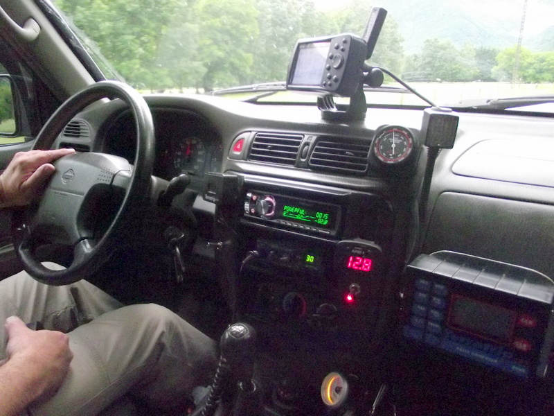

pat31trol Posté(e) : 7 octobre 2014 Partager ce message Posté(e) : 7 octobre 2014 (modifié) j'ai l 'idée de (faire) monter un mano de pression de turbo sur mon pegaso Y61 td6. j'ai regardé sur le site mais peu de photos. j'ai pensé le mettre à coté du montant gauche ou sur la console en dessous du bouton des feux de détresse il y a de la place mais peu voyant. peut-être que vous l'avez posé autre part. je suis prêt à vous piquer vos bonnes idées. merci. adishatz Modifié 7 octobre 2014 par pat31trol Lien vers le commentaire Partager sur d’autres sites Plus d'options de partage...
Modérateur Fafalastuce Posté(e) : 7 octobre 2014 Modérateur Partager ce message Posté(e) : 7 octobre 2014 (modifié) je l'ai mis sur ma console supérieure Modifié 7 octobre 2014 par Fafalastuce Lien vers le commentaire Partager sur d’autres sites Plus d'options de partage...
black Posté(e) : 7 octobre 2014 Partager ce message Posté(e) : 7 octobre 2014 salut pat sur la console centrale je te confirme que ça n'est pas très visible tu peut rajouter un support sur ton tdb comme ça : ou dans l'angle gauche là ce n'est pas un trol mais l'idée est bonne Lien vers le commentaire Partager sur d’autres sites Plus d'options de partage...
pat31trol Posté(e) : 7 octobre 2014 Auteur Partager ce message Posté(e) : 7 octobre 2014 (modifié) merci pour les réponses, bien sûr vous aviez compris que c'était à gauche que je voulais dire (rectifié ), effectivement sur le montant GAUCHE c'est pas mal. adishatz. Modifié 7 octobre 2014 par pat31trol Lien vers le commentaire Partager sur d’autres sites Plus d'options de partage...
HENRI IV Posté(e) : 9 novembre 2014 Partager ce message Posté(e) : 9 novembre 2014 Je l'ai installé sur la console centrale avec deux pattes, et orienté vers moi. Lien vers le commentaire Partager sur d’autres sites Plus d'options de partage...
jacksparrow 54 Posté(e) : 9 novembre 2014 Partager ce message Posté(e) : 9 novembre 2014 moi je l'ai mis à la place de la radio et j'ai fabriqué une platine en pléxi et remis la radio un étage + haut Lien vers le commentaire Partager sur d’autres sites Plus d'options de partage...

pat31trol Posté(e) : 14 novembre 2014 Auteur Partager ce message Posté(e) : 14 novembre 2014 merci pour toutes vos idées mais je l'ai installé et branché, ouais j'ai réussi tout seul comme un grand. bon j'ai fait une connerie mais je ne dirai rien. j'ai repris les fils sur le bouton de réglage du tableau de bord. adishatz Lien vers le commentaire Partager sur d’autres sites Plus d'options de partage...

funkris Posté(e) : 15 novembre 2014 Partager ce message Posté(e) : 15 novembre 2014 merci pour toutes vos idées mais je l'ai installé et branché, ouais j'ai réussi tout seul comme un grand. bon j'ai fait une connerie mais je ne dirai rien. j'ai repris les fils sur le bouton de réglage du tableau de bord. adishatz salut c'est très propre ton installation bravo ! Lien vers le commentaire Partager sur d’autres sites Plus d'options de partage...
