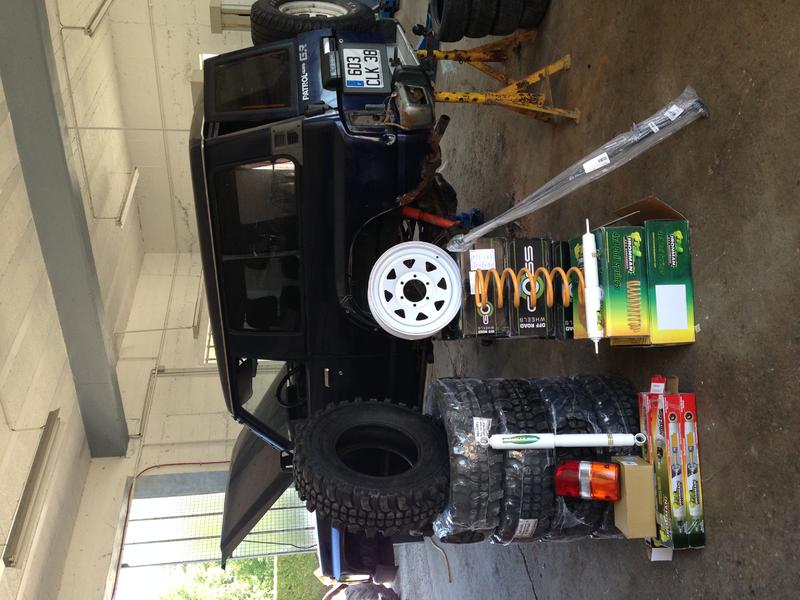

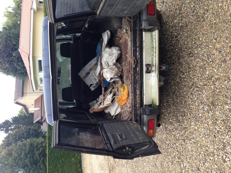

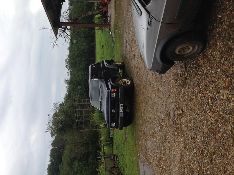

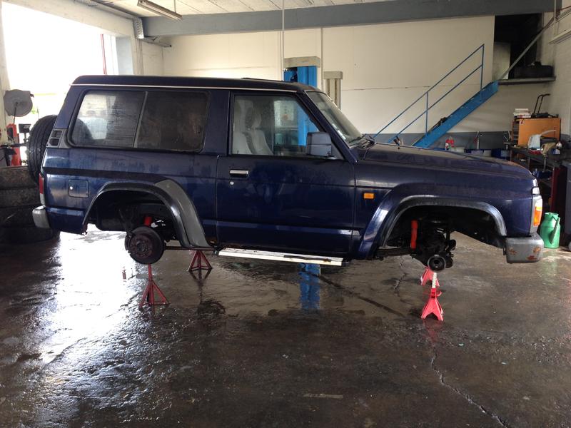

valthms Posté(e) : 10 octobre 2014 Posté(e) : 10 octobre 2014 bonjour tout le monde je suis en train de préparer mon troll ! un Patrol GR de 1992 y60 slx 2l8 td acheté i y a 1 mois, il est resté 4 ans sans tourner, le pauvre, il dormait dehors à la pluie, habité par des souris et des rats. Une bonne remise en route, un bon nettoyage, vidange ponts boites moteur etc ... distribution et tous les filtres ainsi que tous les silent-blocs de ponts, réfection des roulements et joints de pivot, les freins avant remis à neuf et quelques rotules une bonne remise en route effectuée Préparation en cours : - kit rehausse + 60 ironman - barre panhard - amortisseur de direction ironman - jante triangular 16 pouces - pneus insa turbo - bodie lift +7 - réservoir inox sur mesure fait maison Carrosserie en cours : - découpe des aile ar - découpe de la caisse et modification (passage en pick-up) - élargisseur d'aile arrière fait maison - arceau cage complet Projet en cours à suivre, les photos arrivent, merci de vos conseils

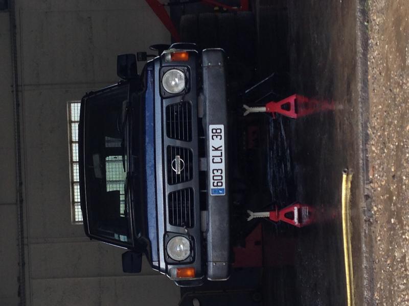

valthms Posté(e) : 10 octobre 2014 Auteur Posté(e) : 10 octobre 2014 (modifié) après une bonne séance de nettoyage et la réception des pièces il y a plus qu'à comme on dit Modifié 14 octobre 2014 par valthms

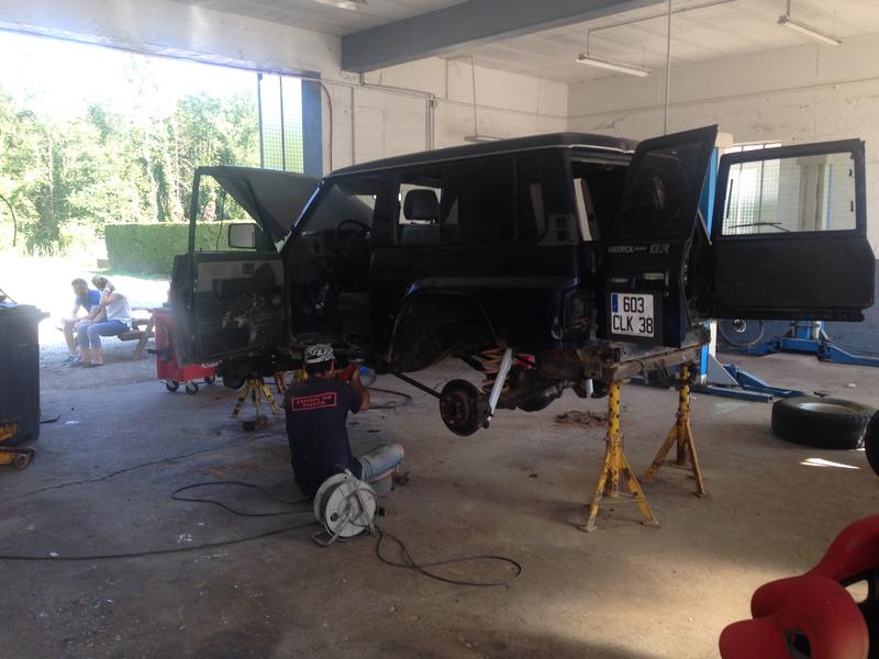

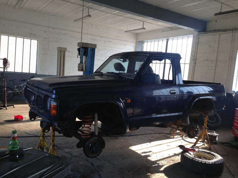

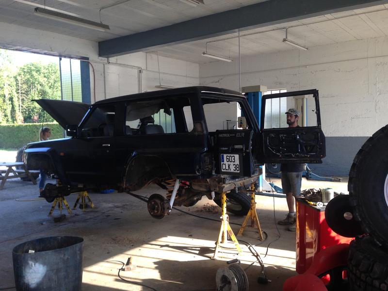

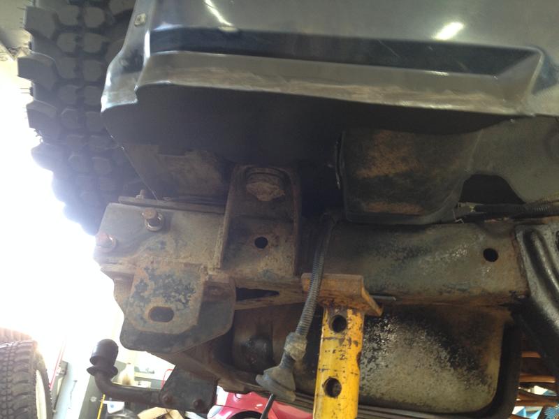

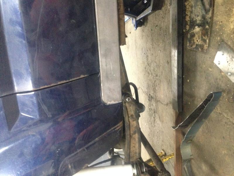

valthms Posté(e) : 10 octobre 2014 Auteur Posté(e) : 10 octobre 2014 voila après un bon week-end le kit rehausse est monté kit IRONMAN + 60, tous les silent-blocs des ponts et barres etc ... sont changés, la barre de direction est neuve. J'ai monté toutes les rotules avec des graisseurs. Vidange des ponts et boites, réfection des pivots du pont avant (kit joint + roulement), j'ai aussi mis des graisseurs aux pivots comme ça un petit coup de pompe de temps en temps ne peut faire que du bien. Du temps que j'étais lancé j'en ai profité pour changer disques et plaquettes à l'avant ainsi que les joints d’étriers car ça freinait sur l’étrier ... il n'y avait plus de plaquettes. Coté moteur j'ai fait la distribution car 4 ans sans tourner ce n'est pas terrible alors kit distrib, pompe à eau, courroies accessoires, joints spy vilo et aac et puis bien sûr vidange du liquide de refroidissement ainsi que vidange moteur Remplacement de tous les filtres. Voila je pense que je n'ai rien oublié du week-end dernier

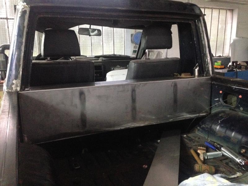

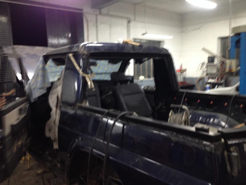

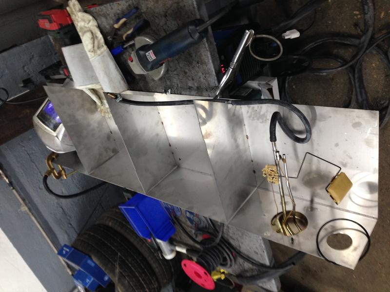

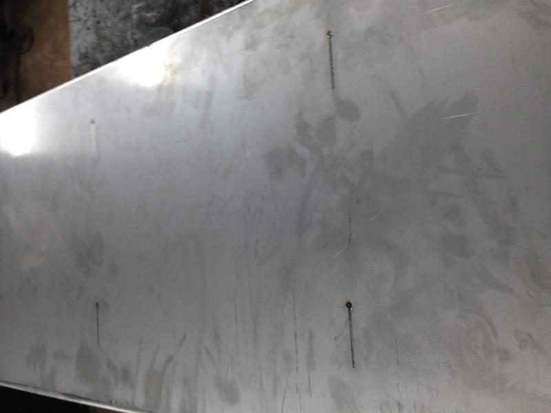

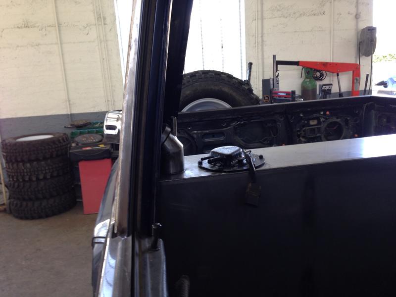

valthms Posté(e) : 14 octobre 2014 Auteur Posté(e) : 14 octobre 2014 salut tous le monde j'ai un peu de temps pour vous mettre 2 trois photo de a découpe on a bien avancer réservoir sur mesure fini et mis en place montant soudé ceinture de caisse souder sa avance
valthms Posté(e) : 14 octobre 2014 Auteur Posté(e) : 14 octobre 2014 fabrication du réservoir sur mesure et découpe de l'aile pour l'ajuster au bas de caisse
valthms Posté(e) : 14 octobre 2014 Auteur Posté(e) : 14 octobre 2014 allez photo du bouchon et des découpes des ailes arrières, bonne journée à tous

laurent44 Posté(e) : 4 janvier 2015 Posté(e) : 4 janvier 2015 Salut Valthms, tout d'abord, bonne année à toi aussi, je viens de prendre connaissance de ton post, du beau boulot et ton idée de réservoir en inox derrière la cabine est très bonne je dois refaire ma cloison et je pense que je vais te la piquer, bien sûr, si tu me le permets . J'attends les tofs de suite avec impatience.
