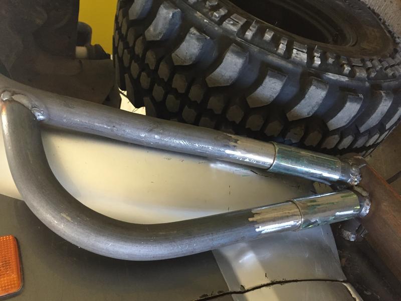

jacktrol Posté(e) : 18 janvier 2015 Posté(e) : 18 janvier 2015 Bon ben, j'ai un peu mal au crane car je me suis cogné la tête sur mon bureau en voulant regarder tes photos à l'envers ........!! mais à part ça, belles les soudures !! et les manchons en bas des tubes, c'est pour le démontage ??
grtt Posté(e) : 18 janvier 2015 Auteur Posté(e) : 18 janvier 2015 alors encore désolé je ne sais pas comment les mettre dans le bon sens et oui les manchons c'est pour démonter, je vous mettrai des photos mais là ça ne veut plus les poster

Patrolausore Posté(e) : 19 janvier 2015 Posté(e) : 19 janvier 2015 [ATTACH=CONFIG]110443[/ATTACH] Salut, joli travail, bien propre. Mais une petite question: Compte tu réellement pouvoir démonter tes protections d'ailes avant ? J'ai un doute. Pour cela, il faudrait que les deux tubes verticaux à l'arrière de l'aile soit parallèles ! Sans ça, il te sera impossible de les sortir des manchons soudés sur les tubes des marche-pieds.
jacktrol Posté(e) : 19 janvier 2015 Posté(e) : 19 janvier 2015 je pense que ses manchons sont coulissants, soudés ni en haut ni en bas !
