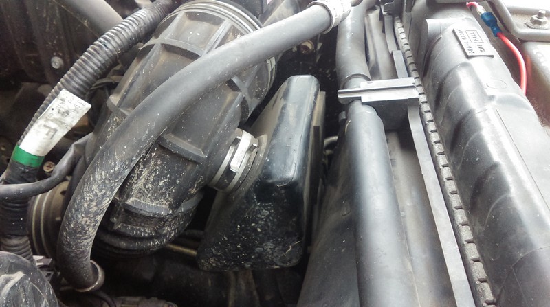

troll87 Posté(e) : 26 janvier 2015 Posté(e) : 26 janvier 2015 salut à tous est-ce que quelqu'un peut me dire à quoi sert cette "boite" triangulaire sur la durite d'admission d'air je n'arrive pas à trouver sa fonction à part freiner l'entrée d'air dans le moulin :2 (1)::2 (1)::2 (1):
Modérateur Fafalastuce Posté(e) : 26 janvier 2015 Modérateur Posté(e) : 26 janvier 2015 c'est un anti-résonance, une sorte de silencieux et ça ne freine rien du tout
Référent Mécanique Pierre Grosjean Posté(e) : 27 janvier 2015 Référent Mécanique Posté(e) : 27 janvier 2015 je dirai plus un résonateur le seul intérêt de ce résonateur est d'atténuer une fréquence, qui a dû être considérée comme gênante d'un point de vue agrément acoustique ou d'un point de vue des normes de bruit, sur le circuit d'admission d'air.
troll87 Posté(e) : 27 janvier 2015 Auteur Posté(e) : 27 janvier 2015 Ok merci de vos réponses, donc ça ne sert pas à grand chose
