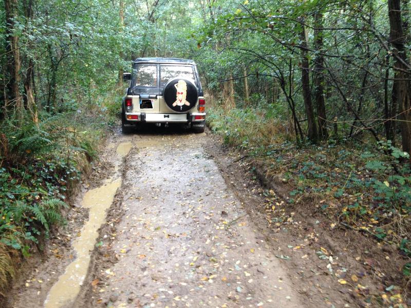

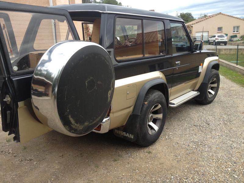

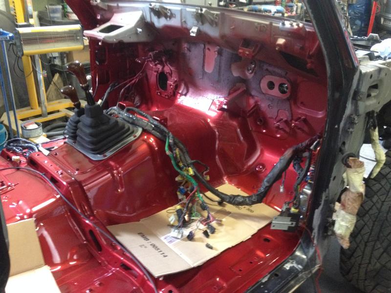

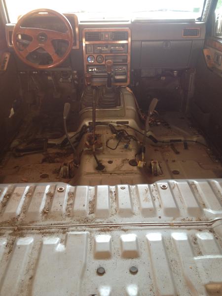

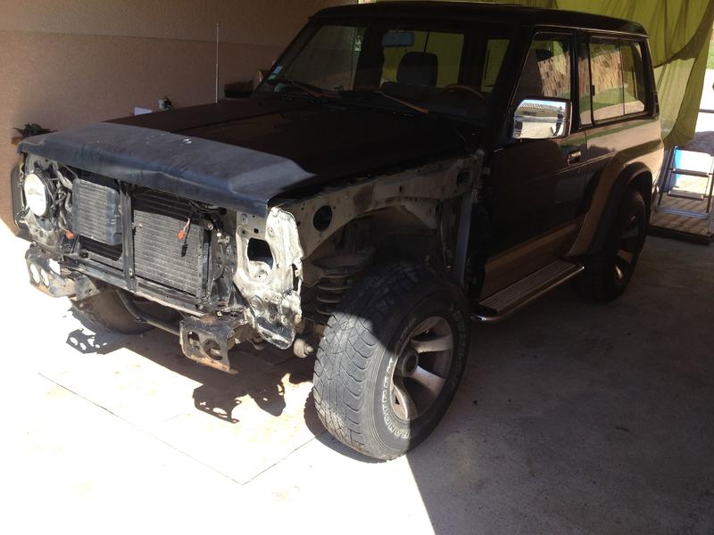

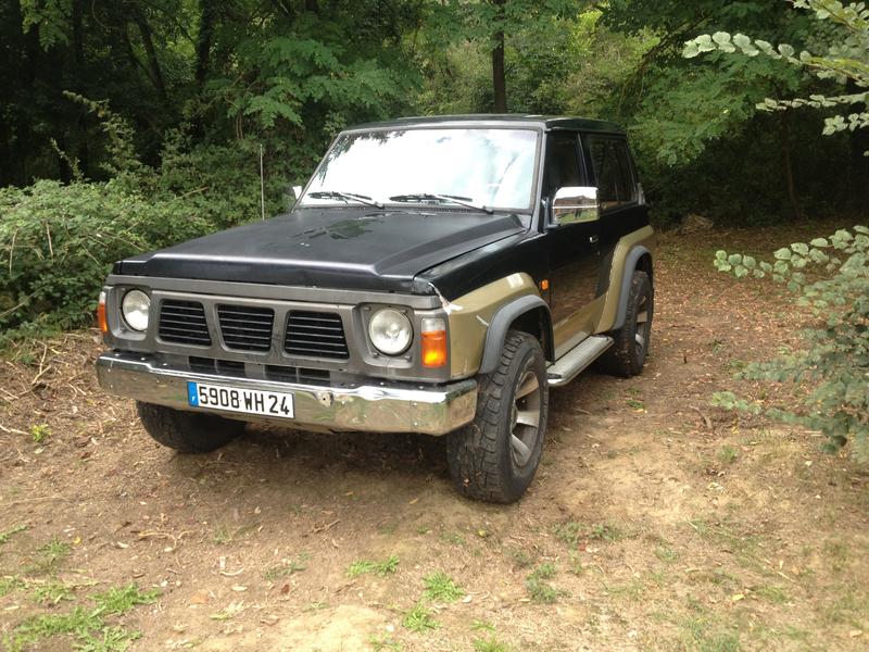

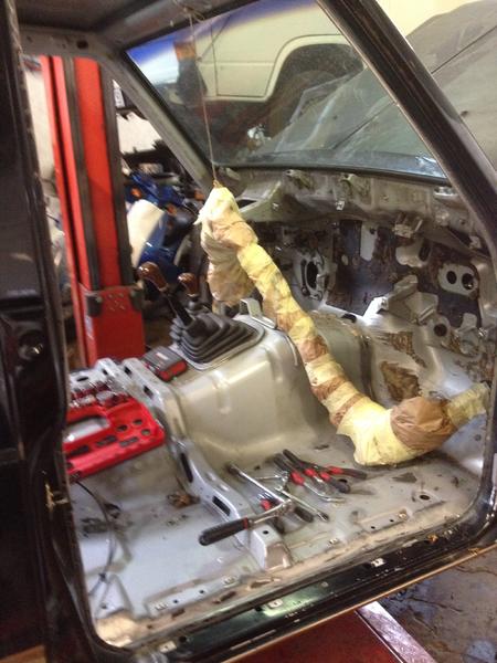

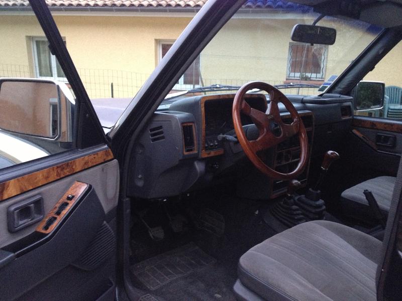

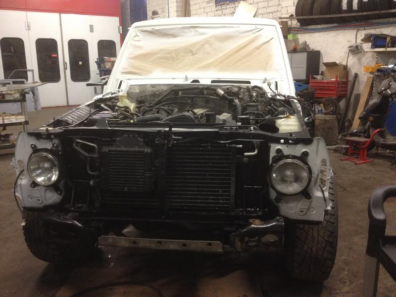

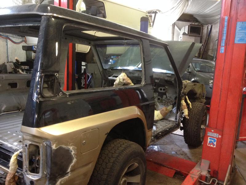

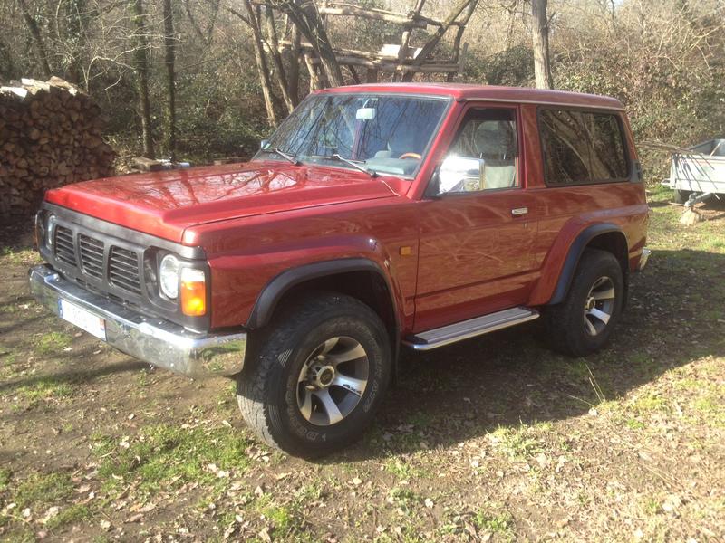

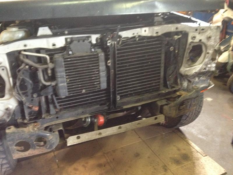

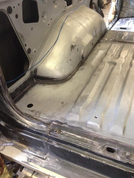

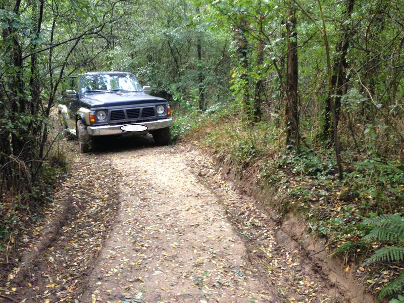

Larri-egois Posté(e) : 22 février 2015 Partager ce message Posté(e) : 22 février 2015 Bonjour à tous, enfin je me décide depuis le temps que je veux le faire, à vous présenter la restauration de mon engin ! Identité : Pat Fonction : Rendre mon proprio heureux. Alors quelques photos après l'acquisition en 09/2013 [ATTACH=CONFIG]111640[/ATTACH][ATTACH=CONFIG]111641[/ATTACH][ATTACH=CONFIG]111642[/ATTACH] Acheté dans cet état (donc pas trop esquinté) avec 235 000 km au compteur mais avec quand même quelques chocs comme on voit sur le PC avant idem à l’arrière, sur la photo suivante. [ATTACH=CONFIG]111644[/ATTACH] Grâce au talent de dessinatrice de ma femme nous avons pu lui offrir une copine comme premier cadeau Ensuite tentative de redressage de certaines choses endommagées en l’occurrence, la plaque phare [ATTACH=CONFIG]111645[/ATTACH][ATTACH=CONFIG]111646[/ATTACH] Sans grand résultat ! Initiation à la boue sans pneu TT ni expérience, quelques balades et services rendus plus tard. Je me suis décidé (avec l'aide d'un pote garagiste pour ses conseils et ses outils) à le restaurer. Donc branle-bas de combat, 1ère étape : Épouillage Je ne veux plus de moquette dedans, je vais le repeindre entièrement intérieur et extérieur Alors je prévois donc la peinture mais avant, tour complet de tous les points de rouille donc découpe des endroits rouillés, remplacement par des tôles saines, remplacement des joints de toutes les vitres arrière car craquelés (ouille très douloureux pour le portefeuille) merci quand même à euro4x4parts pour les 10% en tant qu’adhérent au site du patrol-gr. Bon donc faut tout démonter :nut::nut: je ne sais pas où ça va me mener tout ça. Je n'ai pas fait de photos des points de rouille, j'ai de la chance car seulement une dizaine de petits endroits corrodés, la plus grande partie que j'ai remplacée devait faire 10x6 cm. J'en profite pour refaire tous les joints PU apparent intérieur et extérieur car d'origine ils ne se fond pas chi** pour les faire propre, décapage de certaine plaques goudron pour recevoir la peinture. A suivre ! Lien vers le commentaire Partager sur d’autres sites Plus d'options de partage...

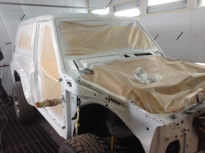

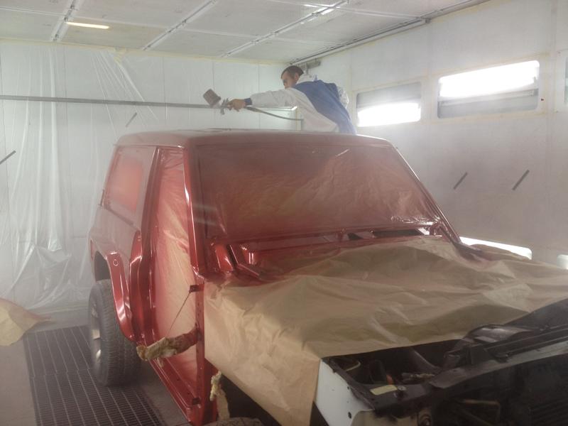

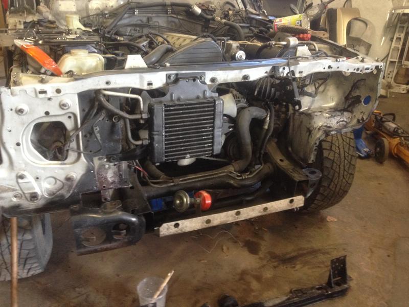

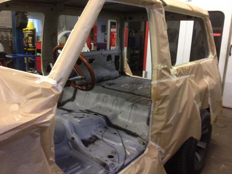

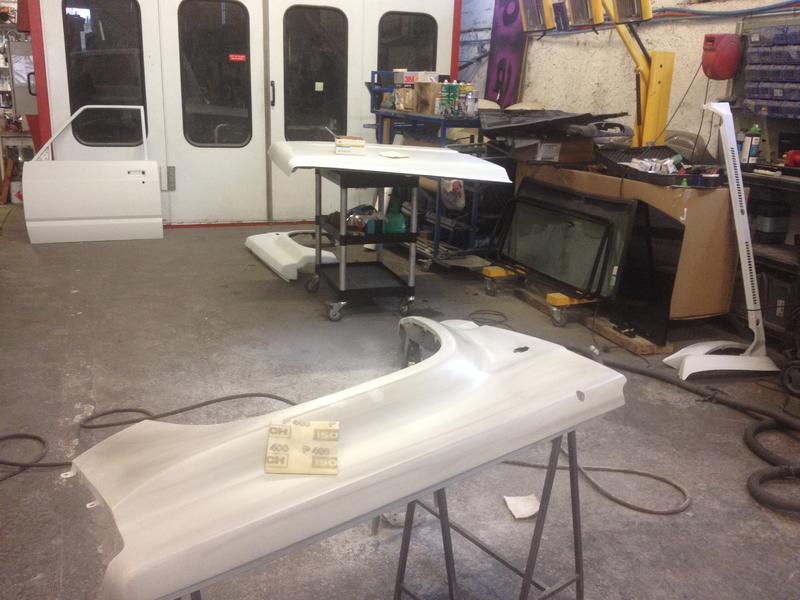

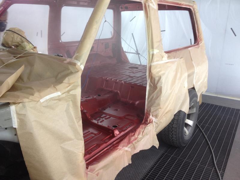

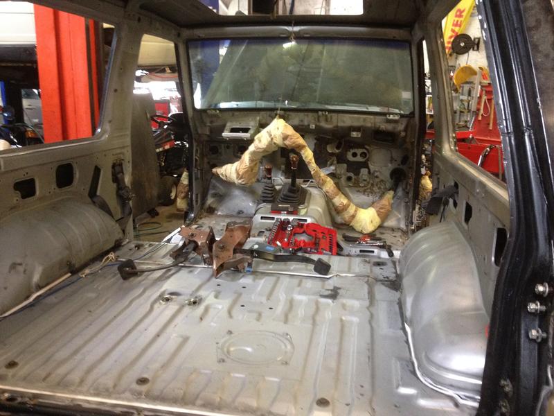

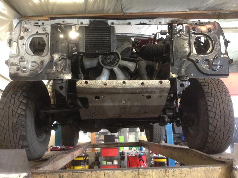

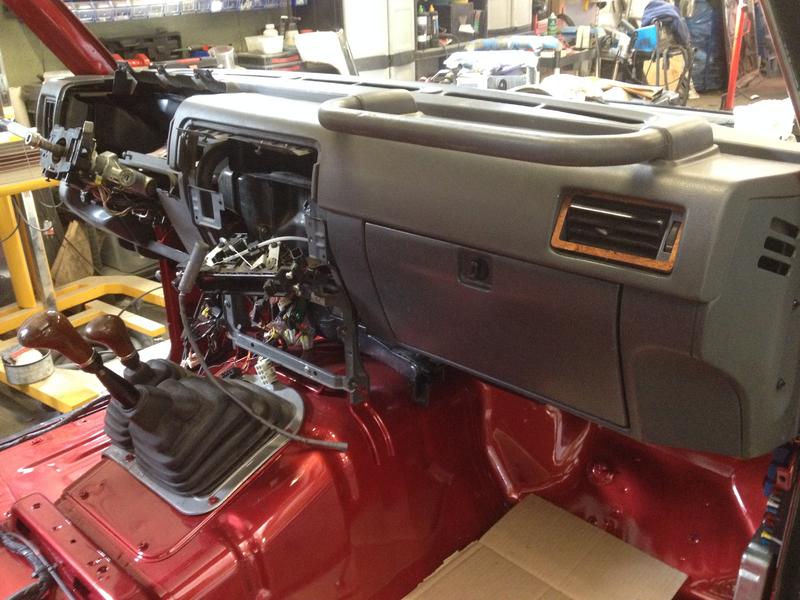

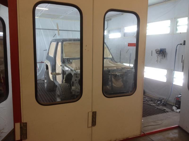

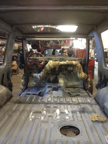

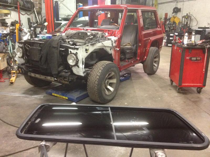

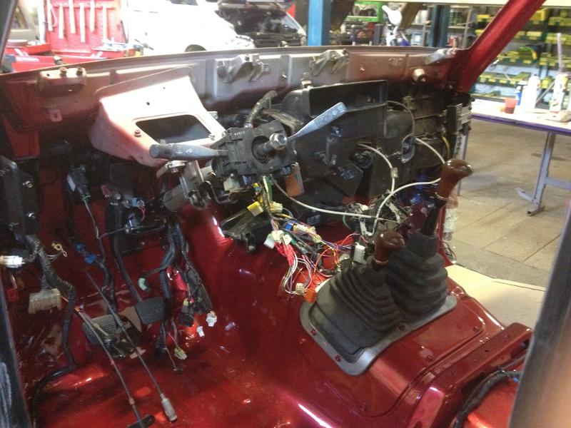

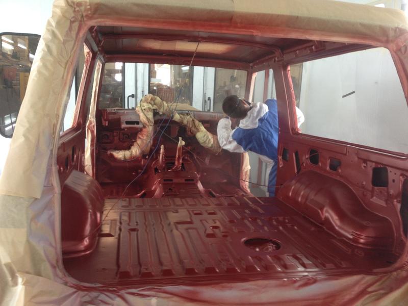

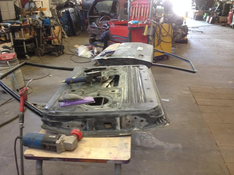

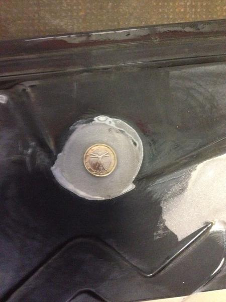

Larri-egois Posté(e) : 24 février 2015 Auteur Partager ce message Posté(e) : 24 février 2015 Alors, ou en étais-je ? La peinture intérieure. Fin des préparatifs. Action : Je précise que ce n'est pas moi le peintre, je n'ai tout bonnement aucune expérience en peinture donc pas de prises de risque. Et puis, ça coute cher le matos. Remontage, autant vous dire qu'il faut être attentif quand même ! Ceci étant fait ; retour sur cet avant cabossé qui m'avait agacé au début. Débosselage, ajustement, soudure plaque et encore ajustement, pour remettre la traverse avant, pièce qui au passage coute près de 500 € chez nissan j'ai donc dû redresser la mienne car seulement légèrement pliée, ouf ! Préparation des portières, petite incrustation au passage qui sera cachée sous peinture ça bouche le trou de l'essuie-glace arrière que j'ai supprimé car avec la roue de secours il ne servait pas à grand chose. Résultat un balai de moins à changer + modifs faites sous capot pour n'avoir plus qu'un réservoir de lave-glace, gain de place, accessibilité et comme je n'ai pas les lave-phares un seul réservoir me suffit. Lien vers le commentaire Partager sur d’autres sites Plus d'options de partage...

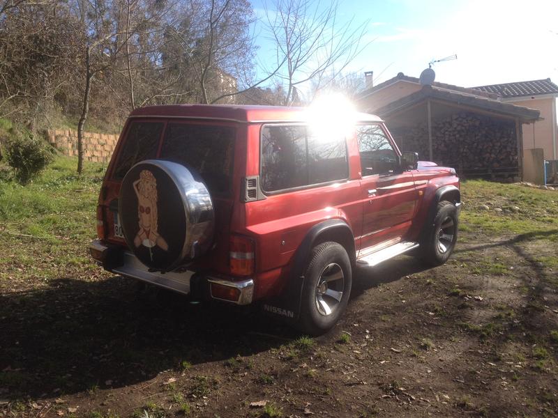

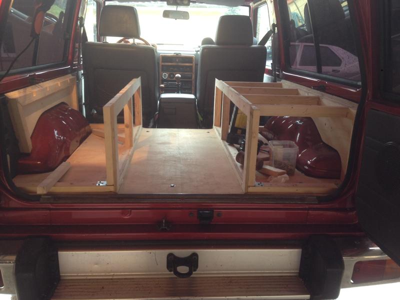

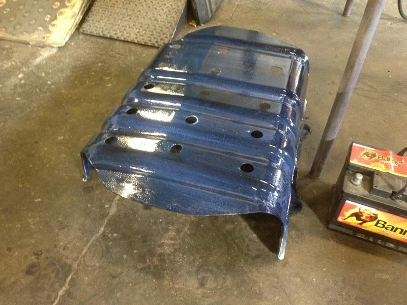

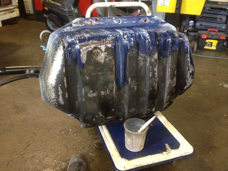

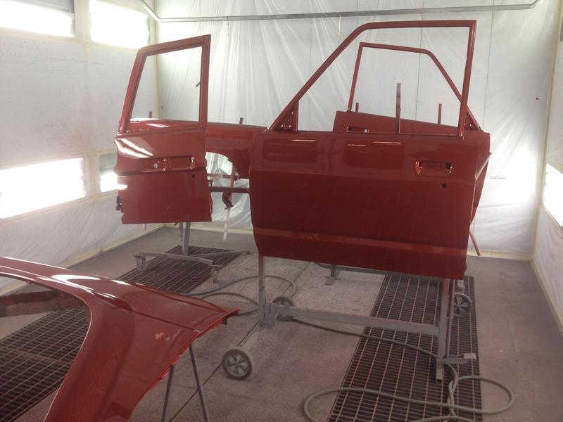

Larri-egois Posté(e) : 24 février 2015 Auteur Partager ce message Posté(e) : 24 février 2015 Ensuite, dépose du réservoir de gasoil pour traitement antirouille de tout ça plus blaxonnage du châssis. Réalisation et pose de barre panhard réglable. Pendant ce temps là, préparation de l’extérieur de la caisse. Il est donc prêt à recevoir l’apprêt. On voit bien que çà le rend heureux cette nouvelle peinture. On va pouvoir s'occuper du reste. j'en ai marre de poncer ! Ponçage. Et peinture:2 (15): enfin !!! Toujours aussi content !!! Fin de la préparation ! Je teinte toutes les vitres arrière en noir, pour la discrétion. Et le voila de retour à la maison. Chuis content:2 (15):. Et maintenant j'aménage l’arrière car le mien étant un commercial je n'ai pas de banquette. Je réalise donc des tiroirs en fonction avec ce que je vais transporter le plus souvent. Une fois que j'aurai terminé mes rangements je vous montrerai ça. Enfin, si il me reste des MOMO pour les photos parce que là j'ai du bien attaquer mon capital mais au moins j'ai pu vous faire profiter de mon chantier. Lien vers le commentaire Partager sur d’autres sites Plus d'options de partage...
