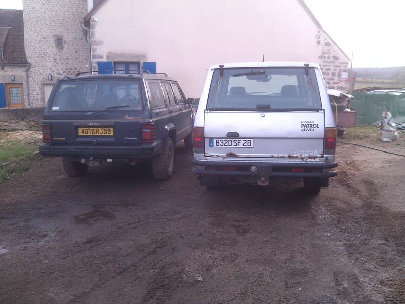

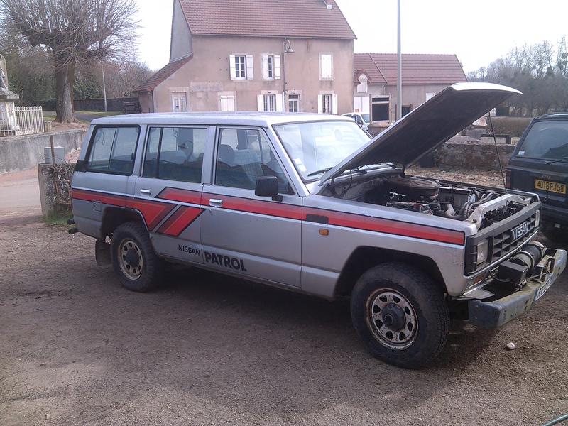

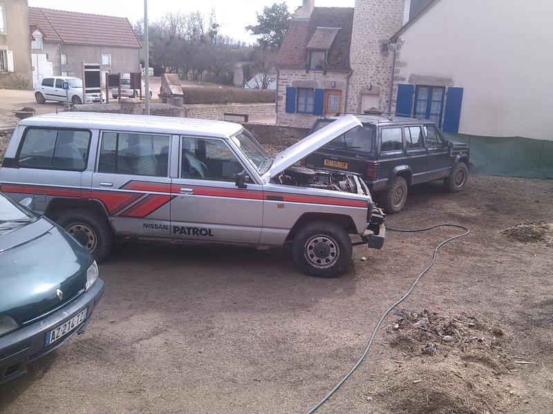

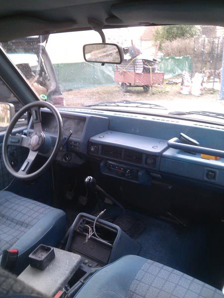

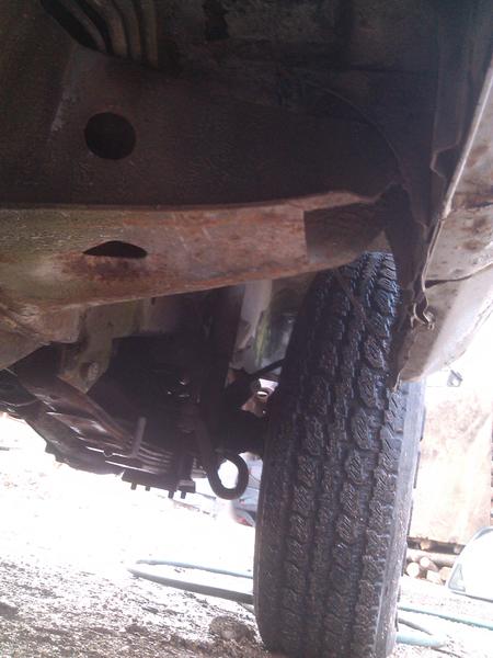

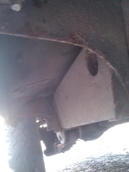

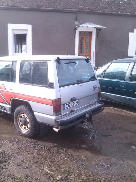

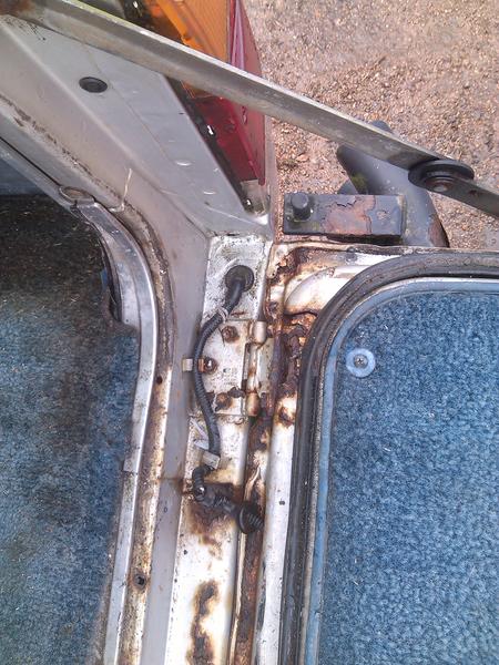

benji58800 Posté(e) : 8 mars 2015 Posté(e) : 8 mars 2015 bonjour voila mon gros est arrivé hier soire a la maison 300KM de route pour rentré et tout va bien . Donc c'est un patrol ebro long 3.3D de 1989 qui a 379000km entretenue dans un garage il a servie en particulier a tracté un van avec 2 chevaux sur toute la France pour des course hippique il est en bonne état quelque point de rouille mes rien de bien grave le chassie est nickel .je vous laisse voire par vous même place au photos

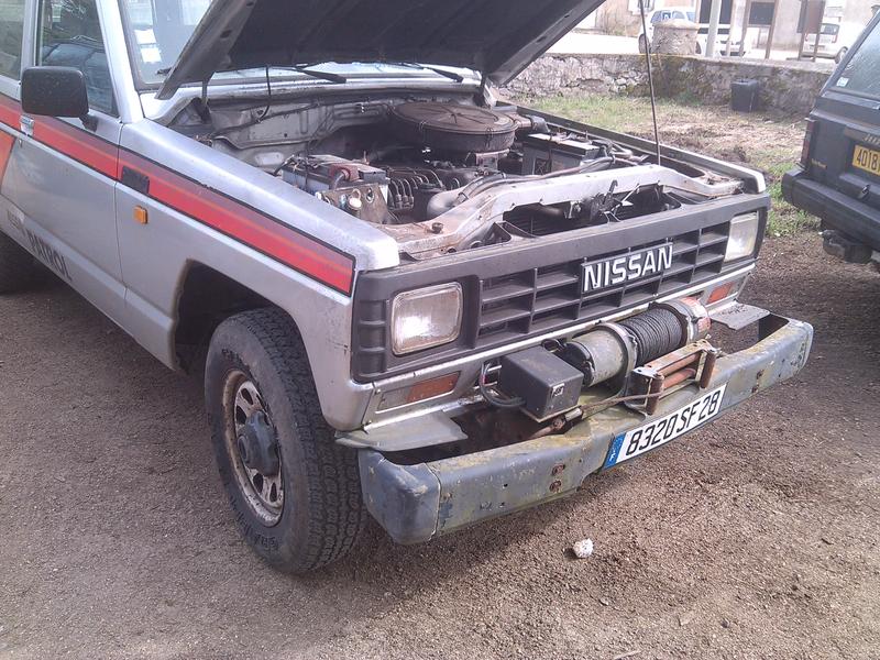

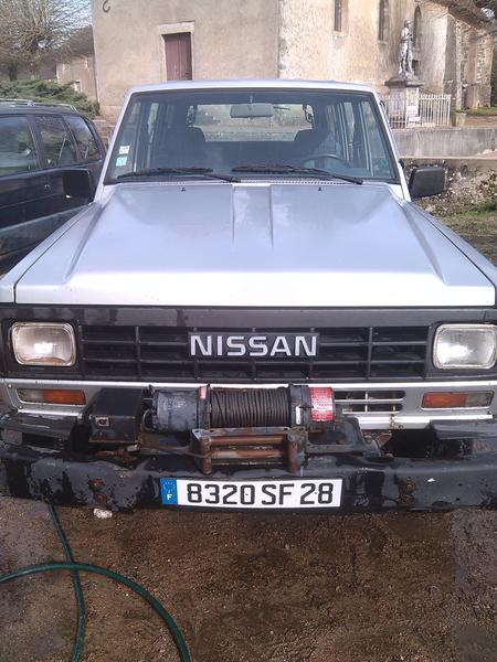

5pz Posté(e) : 9 mars 2015 Posté(e) : 9 mars 2015 Salut, Belle enclume avec 2 portes de plus que le mien ... Auquel j'ai viré les déco de caisse ! Par contre, pour un tracteur de Van, pourquoi il a un treuil ???? Cdt Yves.
benji58800 Posté(e) : 10 mars 2015 Auteur Posté(e) : 10 mars 2015 bonjour, pour ce qui est de l'entretien j'ai pas trop d'info mis à part les vidanges boites, moteur, ponts qui ont 5000 km pour l’embrayage je ne sais pas. pour le treuil je ne sais pas à quoi il leur servait, une chose et sure c'est qu'il ne fonctionne pas ! j'ai déroulé le câble, impossible de le rentrer, le treuil veut s'enrouler mais il est bloqué et se met à fumer OUPS
Référent Mécanique Pierre Grosjean Posté(e) : 11 mars 2015 Référent Mécanique Posté(e) : 11 mars 2015 réducteur bloqué à tous les coups !
françois Roland Posté(e) : 12 mars 2015 Posté(e) : 12 mars 2015 Essaye de démonter le treuil du patrol et de le faire fonctionner non fixé au pare-choc Ton treuil est un Ramsey et si il y a eu un choc sur la platine, les 2 cotés du tambour ne sont plus alignés et il bloque Le fait que les 2 barres qui retiennent le câble soient cassées me laisse penser ça
boris35 Posté(e) : 13 mars 2015 Posté(e) : 13 mars 2015 Sympa le troll Le même que le mien. Même couleur d'intérieur (mais en meilleur état) mais extérieurement en gris et avec déco pour toi
Monsikus86 Posté(e) : 13 mars 2015 Posté(e) : 13 mars 2015 Il est vraiment chouette ce Troll, je regrette de ne pas avoir pris un long, moi, mais qui sait, j'en prendrai peut-être un de plus dans quelques années
benji58800 Posté(e) : 15 mars 2015 Auteur Posté(e) : 15 mars 2015 bonjour merci pour vos réponse c'est vrai que c'est génial un trol, trol un jour trol pour toujours, c'est bien vrai mon Cherokee ne bouge plus de la cour. pour mon treuil bah je l'ai démonté et coté pignon rien à signaler mais coté moteur catastrophe les charbons et leurs supports sont cassés en miette :2 (22):je pense changer le treuil mais je vais remettre le même identique.
