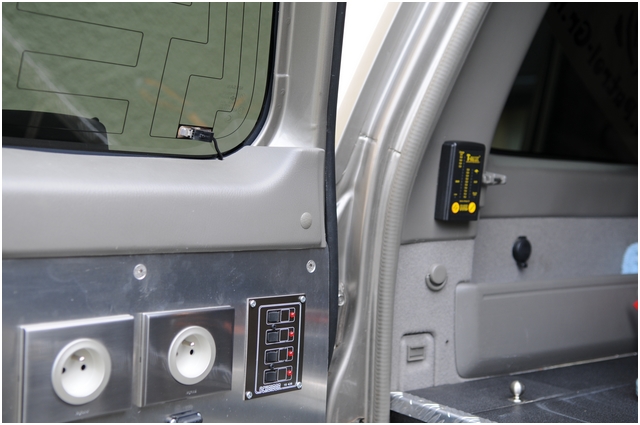

Administrateur Jeff Posté(e) : 15 mars 2015 Administrateur Posté(e) : 15 mars 2015 Biscatroll l'a mis près du conducteur, le boitier de commande T-max, demande lui. Moi il est là :

Poirier62 Posté(e) : 4 avril 2015 Posté(e) : 4 avril 2015 (modifié) Bonjour, Voici l'emplacement que j'ai choisi, au dessus de la ceinture de sécurité conducteur. Je vais en profiter ces jours ci pour mettre dans le forum quelques photos des aménagements faits cet été. Modifié 4 avril 2015 par Poirier62
