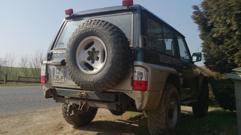

1ère chose de faite : une longue portée de virée (2 suffisent largement) et réfection de leur faisceau (car l'ancien proprio n'avait pas l'air d’être ami avec l’électricité mdr ! Il avait branché ça direct sur les plein phare sans relais ... )
Ensuite on vire aussi les pièces en trop qui se trouvent à l’arrière de la bête, en rajoutant de beaux feux multifonctions (dont un qui est déjà cassé grâce à mon ignorance en reculant :2 (10):)

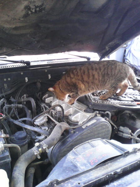

Une petite révision du cœur de la bête avec l'aide d'un apprenti plutôt assidu au travail :2 (15):

petite sortie 4x4 avant d'attaquer le demontage ;-) Mais premiere bosse aussi :-/
On continue avec la découpe des aile arrières , mise place du tube et la suppression des barres stab :
