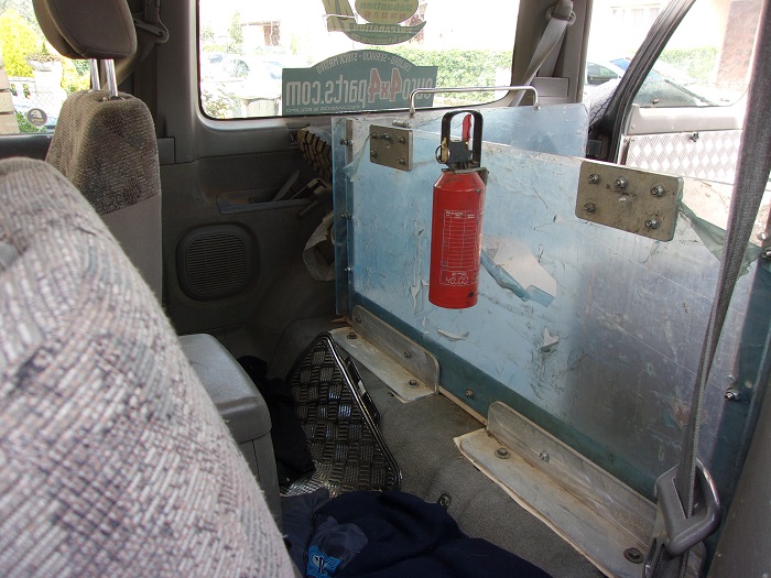

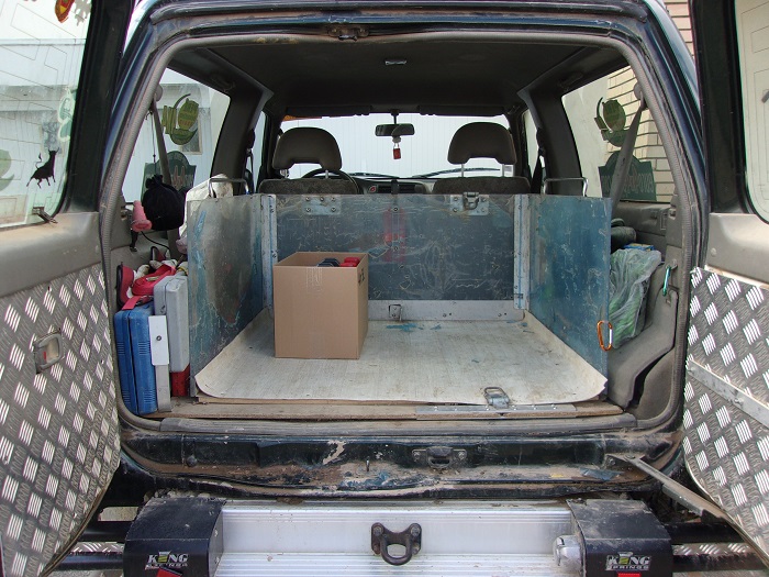

pat31trol Posté(e) : 18 avril 2015 Posté(e) : 18 avril 2015 je ne suis jamais parti en raid de plusieurs mois ni dans le désert ni dans d'autres pays mais juste parti sur 1 ou 2 semaines en espagne avec un court moi ma compagne et un roth. Pour moi c'est tout à fait faisable à condition de bien aménager ton troll et de virer les sièges arrières. J'ai une galerie pour transporter ma tente, 2 chaises, une table et 2 douches solaires de 20 l chacune, sur la roue de secours j'ai fabriqué un porte bidon pour 20 l de plus eau ou essence si sa peut t'aider. adishatz.
pat31trol Posté(e) : 18 avril 2015 Posté(e) : 18 avril 2015 une autre photo lors d'un départ adishatz.
