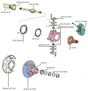

Lucawd Posté(e) : 2 mai 2015 Auteur Posté(e) : 2 mai 2015 Alors des news et pas que des bonnes !! :2 (10): Après avoir refais mes étriers arrières, tout purgé correctement, me voila parti avec skylinepower pour une petite balade d'environ 120 km, aucun souci jusqu'au retour : Énorme vibration dans le volant !! Verdict roulement explosé alors que soit-disant changé récemment ! bref si quelqu'un sait comment changer correctement un moyeu / roulement qu'il me fasse signe ... j'étais à deux doigts de perdre la roue sur l'autoroute ..
christrol33 Posté(e) : 2 mai 2015 Posté(e) : 2 mai 2015 Oups !! Heureusement plus de peur que de mal ! Dans les astuces tu as un joli reportage pour changer les roulements. mais il faudrait savoir pourquoi tout s'est desserré afin que l'opération ne se répète.
Lucawd Posté(e) : 2 mai 2015 Auteur Posté(e) : 2 mai 2015 Alors voici quelques photos de la casse !! Qu'en pensent les experts ? Que dois-je changer à part le roulement ? C'est un vrai massacre ...
Référent Mécanique Pierre Grosjean Posté(e) : 2 mai 2015 Référent Mécanique Posté(e) : 2 mai 2015 et le premier rlt il est pareil ? on pourrait penser que l'écrou s'est desserré suite à la rupture de la petite visas et ! mais pourquoi ? tu as des gros pneus et peut-être aussi des élargisseurs de voie oui, non ? J'ai fait, à une époque, un calcul des efforts sur les rlt dans ce cas de figure et on peut comprendre ce qui t'arrive
Lucawd Posté(e) : 2 mai 2015 Auteur Posté(e) : 2 mai 2015 (modifié) Oui le premier est pareil, inexistant. Non pas d'élargisseurs de voie. Question : Le disque de frein fait office de logement pour les roulements ? Quelle pièces je devrait changer ? ( en préventif) Voila où j'en suis actuellement : Flasque de frein démontée ainsi que la pièce dont j'ignore le nom tenue par les 6 vis, qui est d'ailleurs HS, cette pièce est compris dans le kit roulement ? Modifié 2 mai 2015 par Lucawd
christrol33 Posté(e) : 2 mai 2015 Posté(e) : 2 mai 2015 Je ne sais pas si c'est la cause, mais je ne vois pas une trace de graisse, c'est sec sec sec !!!!
Lucawd Posté(e) : 2 mai 2015 Auteur Posté(e) : 2 mai 2015 Ouais Ceci irait pour repartir sur du propre ? - Kit de reconstruction de pivots (Pivots - kit de rénovation) - - Nissan Patrol GR Y60 1988->1997 2.8TD diesel (châssis court) 1988->1997 Help
Référent Mécanique Pierre Grosjean Posté(e) : 3 mai 2015 Référent Mécanique Posté(e) : 3 mai 2015 non, tes pivots ne sont pas en cause
