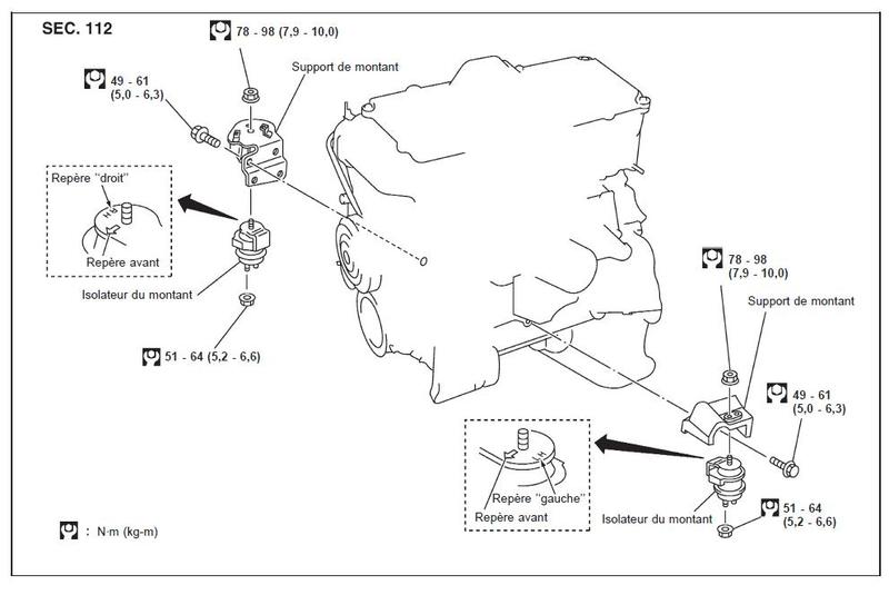

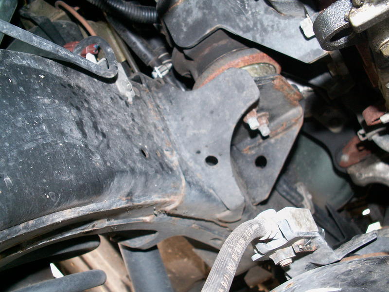

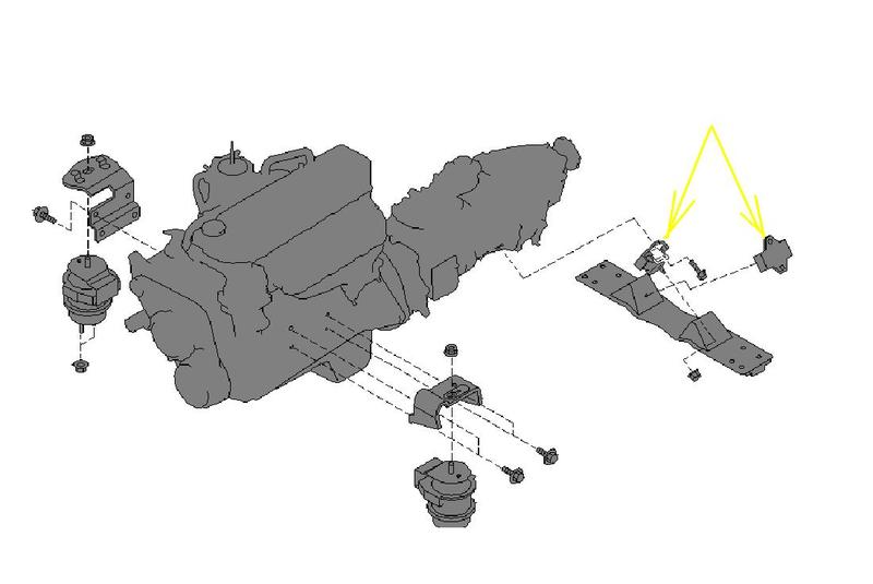

patrolnc Posté(e) : 18 mai 2015 Auteur Posté(e) : 18 mai 2015 Merci pour vos infos ; avez vous un visuel (photo - video...) des silent-blocs de support de boîte et du moteur. A quoi voit-on exactement que les silent-blocs sont HS même si j'en ai l'impression lorsque j'attaque certains chemins chaotiques ? Patrolnc
npatrol80 Posté(e) : 18 mai 2015 Posté(e) : 18 mai 2015 Pour les silent-bloks de boite sur la page du partenaire il y a une photo. Par contre pour les supports moteurs je ne sais pas.
Référent Mécanique Pierre Grosjean Posté(e) : 18 mai 2015 Référent Mécanique Posté(e) : 18 mai 2015 des photos
