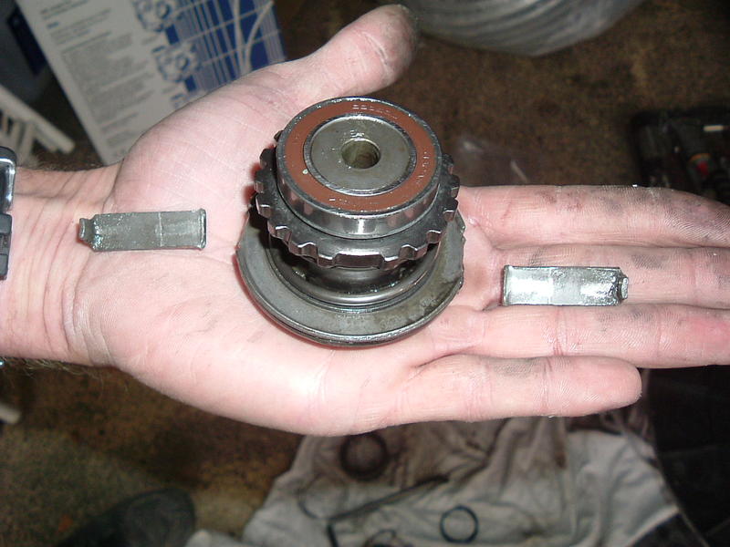

ben70100 Posté(e) : 9 mai 2015 Posté(e) : 9 mai 2015 salut tout le monde j'ai un souci avec mes moyeux automatiques qui sont transformés en manuels : quand je roule j'en ai un qui saute et cela n'entraîne plus le pont ! comment cela se fait-il ?

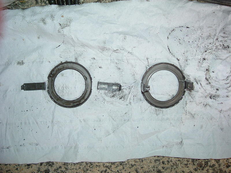

Référent Mécanique Pierre Grosjean Posté(e) : 9 mai 2015 Référent Mécanique Posté(e) : 9 mai 2015 une griffe (ou les deux) de cassée, peut-être ?
ben70100 Posté(e) : 9 mai 2015 Auteur Posté(e) : 9 mai 2015 Non pierre, les deux griffes sont bien en place je les ai resserrées pour être sûr et même avec ça ça ne tient pas je ne comprends pas ce qu'il peut y avoir

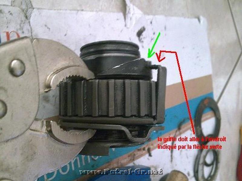

Référent Mécanique Pierre Grosjean Posté(e) : 10 mai 2015 Référent Mécanique Posté(e) : 10 mai 2015 ben70100 dit que le moyeu se débraye en roulant ce qui veut dire qu'il s'embraye ... il reste un ressort de poussée cassé
ben70100 Posté(e) : 10 mai 2015 Auteur Posté(e) : 10 mai 2015 Oui le moyeu entraine le pont et dès que ça force le moyeu saute !il ne reste plus qu'un seul ressort, celui qui pousse le pignon avec les griffes
Référent Mécanique Pierre Grosjean Posté(e) : 10 mai 2015 Référent Mécanique Posté(e) : 10 mai 2015 je ne vois que la pièce de verrouillage qui tourne parce que les dents sont inclinées ..... Inverse tes deux moyeux et tu me dis si c'est toujours pareil
