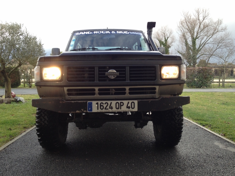

yann22210 Posté(e) : 5 juin 2015 Posté(e) : 5 juin 2015 salut, je voudrais changer les optiques de mon 3.3, j'ai trouvé ceux-là, je sais, ils sont non homologués, quel type d'ampoule utilisent t'ils, et est-ce possible d'y mettre des codes phares, merci - Feux - optique avant (phare) (Feux - optique avant (phare)) - - Nissan Patrol 160 3.3TD diesel 1983->1989
yann22210 Posté(e) : 6 juin 2015 Auteur Posté(e) : 6 juin 2015 personne n'a d'idée sur ce type d'ampoule
biscatroll Posté(e) : 6 juin 2015 Posté(e) : 6 juin 2015 C'est du H4 classique je les ai montées sur le Baroud J'ai percé l'optique pour passer la veilleuse, les 260 on a les veilleuses dans les feux mais toi tu n'auras pas à le faire
yann22210 Posté(e) : 6 juin 2015 Auteur Posté(e) : 6 juin 2015 Et tu en es content par rapport à des originaux ?
biscatroll Posté(e) : 6 juin 2015 Posté(e) : 6 juin 2015 Tu n'auras pas l'éclairage full LED d'une voiture moderne mais mes feux d'origine étaient morts (plein de boue) ceux là éclairent un peu mieux que les origine et sont bien moins chers donc banco. Je suis passé au CT avec et RAS. Après pour que ça pète la nuit rien ne vaut les longues portées LED mais c'est à voir avec l'utilisation de nos engins.
willax22 Posté(e) : 6 juin 2015 Posté(e) : 6 juin 2015 :2 (3):tu les auras montéz pour le road book de samedi ?
yann22210 Posté(e) : 6 juin 2015 Auteur Posté(e) : 6 juin 2015 et bien compte tenu que si je les reçois et que je me sors les doigts du c.., oui ils le seront, j'ai pris des ampoules en 24v 90 et 100w
willax22 Posté(e) : 6 juin 2015 Posté(e) : 6 juin 2015 cool je pourrai voir si ça éclaire bien et les commander ensuite !
routard15 Posté(e) : 17 octobre 2015 Posté(e) : 17 octobre 2015 salut à tous perso j'ai acheté ces fameux phare type crystal je suis un peu déçu de l'éclairage par rapport au faisceau ça me donne l'impression d'avoir des antibrouillard car celui ci est assez large et en feux de route "claire moins loin que mes origines et pourtant je les ai fait régler par un garagiste et je suis en H4 100W .
