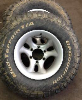

Jpr20b Posté(e) : 11 juin 2015 Auteur Posté(e) : 11 juin 2015 (modifié) Je viens de regarder les occasions sur ma région j'ai trouve ça "jantes et pneus en 30 10.5 15 les jantes ont du déport équivalent a du 8" les pneus sont des muds (2 usées 2 neuf) ça passera sur mon troll ? Modifié 11 juin 2015 par Jpr20b
Grampa'trol Posté(e) : 11 juin 2015 Posté(e) : 11 juin 2015 (modifié) Ces pneus passent dessus. Mais je ne pense pas que ce soit des jantes d'origine la meillieurs chose a faire c'est d'aller les voir avec ton trol et verifier la monte sur place. Tu verras s'il sont trop en dedans et si lorsque tu braques ca touche. Et comme ca tu verifie l'entraxe et l'alésage centrale de la jante . N'oublie pas les muds sont des pneus en 80%tt et 20% route ; Ceci dit elle sont belles! Modifié 11 juin 2015 par Grampa'trol
