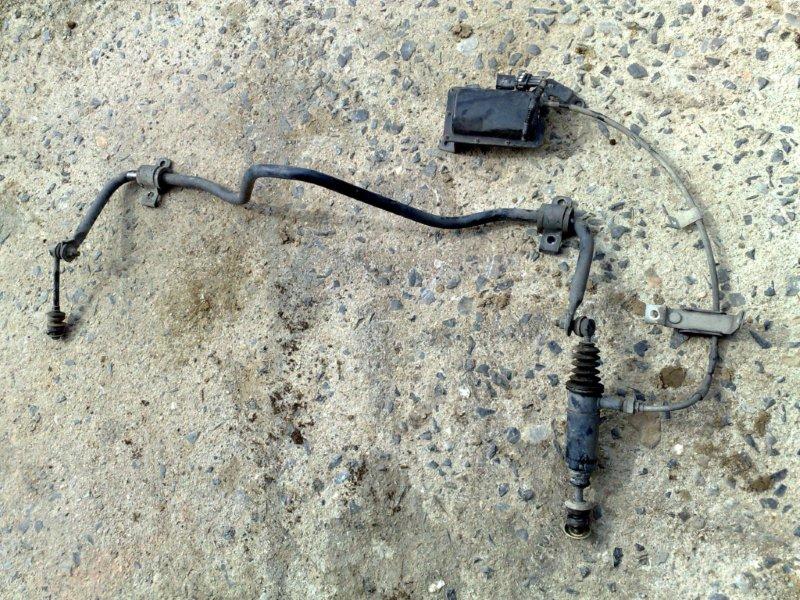

Référent Mécanique Pierre Grosjean Posté(e) : 9 juin 2015 Référent Mécanique Posté(e) : 9 juin 2015 à rendre moins opérante la barre stabilisatrice AR ! la biellette AR gauche s'allonge et donc bride moins le pont

black Posté(e) : 10 juin 2015 Posté(e) : 10 juin 2015 STABI OFF/ON = sur OFF, barre stab déconnectée. Usage route, toujours ON:2 (26):

npatrol80 Posté(e) : 16 décembre 2016 Posté(e) : 16 décembre 2016 ON ou Off sur la route au dessus dune certaine vitesse 20 km/h il me semble elle se remet en fonction toute seule.

ouargla Posté(e) : 17 décembre 2016 Posté(e) : 17 décembre 2016 Bon j'ai appuyé sur le bouton alors attend ! C'est ouf ! J'appuie sur On et il y a un voyant qui s'allume : stab Off je re appuie sur le truc : y veut plus s’éteindre tu le crois toi ?
Modérateur Corrivolpi Posté(e) : 17 décembre 2016 Modérateur Posté(e) : 17 décembre 2016 Bon j'ai appuyé sur le boutonalors attend ! C'est ouf ! J'appuie sur On et il y a un voyant qui s'allume : stab Off je re appuie sur le truc : y veut plus s’éteindre tu le crois toi ? Si ça se trouve, c'est grippé (c'est la saison). Un peu de lecture là Olivier http://www.patrol-gr.net/suspensions-amortisseurs/14406-boitier-barre-stabilisatrice.html
Référent Mécanique Pierre Grosjean Posté(e) : 17 décembre 2016 Référent Mécanique Posté(e) : 17 décembre 2016 il faut faire bouger latéralement le troll de façon que la goupille en bout du câble puisse s'engager dans le trou du piston du vérin et là seulement le voyant s'éteint Mais il arrive que cette goupille soit sectionnée !
Bato Obe Posté(e) : 17 décembre 2016 Posté(e) : 17 décembre 2016 C'est donc ça ! Je me demandais ce que ça pouvait être ce vérin sur la barre derrière ... Merci ! La seule fois où j'ai vu mon voyant Stab off allumé c'était après un souci de batterie
npatrol80 Posté(e) : 17 décembre 2016 Posté(e) : 17 décembre 2016 Le voyant à tendance à s'allumer de temps en temps sur les véhicules rehaussés. il faut bien vérifier que la goupille est bien engagée.
ouargla Posté(e) : 17 décembre 2016 Posté(e) : 17 décembre 2016 je vais finir par tout virer, encore une fois, ça va être vite réglé
Yomgui Posté(e) : 17 décembre 2016 Posté(e) : 17 décembre 2016 Moins c'est le cable entre le boitier et la barre qui était complètement grippé.
