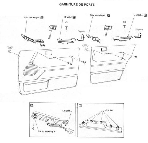

hubnts Posté(e) : 12 juin 2015 Posté(e) : 12 juin 2015 Bonjour, malgré plein de temps à chercher ici, je n'ai pas trouvé comment on fait pour démonter l'interrupteur du lève vitre sur mon Y60... ça marche que quand ça veut, j'aimerai bien que ça fonctionne quand JE veux Si quelqu'un a déjà fait et qu'il peut m'expliquer... Voire me dire où en trouver un de remplacement, just in case ! merci à tous, Hubert

Référent Mécanique Pierre Grosjean Posté(e) : 12 juin 2015 Référent Mécanique Posté(e) : 12 juin 2015 ça ne doit pas être très différent du Y61 :
hubnts Posté(e) : 12 juin 2015 Auteur Posté(e) : 12 juin 2015 Bonjour Pierre, j'avais parcouru ce post, mais... Sur le Y60, la partie en plastique qui sert de support aux interrupteurs n'a pas l'air de vouloir bouger comme indiqué Je me cherchais le "truc" pour le 60 !
hubnts Posté(e) : 12 juin 2015 Auteur Posté(e) : 12 juin 2015 Merci beaucoup pour ce croquis, je vois bien qu'il faut d'abord soulever à l'endroit du clip avant de faire coulisser pour dégager le linguet... je fais ça dès demain !
