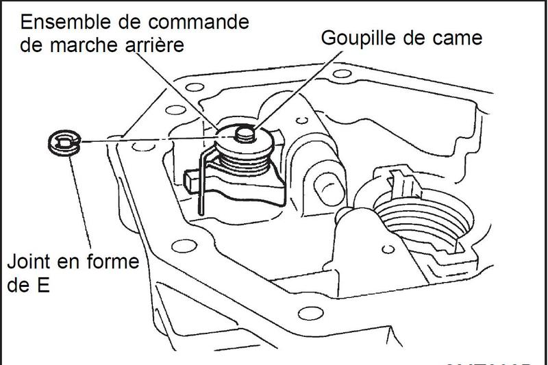

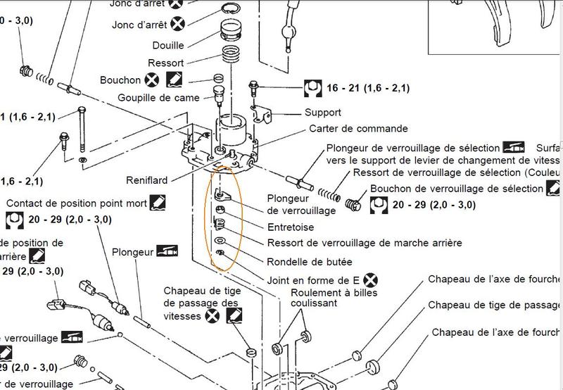

alamasse Posté(e) : 17 juin 2015 Posté(e) : 17 juin 2015 hello y a longtemps que je ne suis pas venu vous solliciter voila deux mois que mon 61 court boite méca n'avait pas tourné, je viens de le remettre en route et là surprise ! impossible d’enclencher la marche arrière, toutes les autres vitesses passent bien et pas de bruit particulier hormis ce que j'entendais avant le flottement des arbres, certainement dû à l'usure des roulements comme j'ai pu lire sur le fofo je ne sais pas trop par quoi commencer alors toutes les idées sont les bienvenues avant que je le brûle
