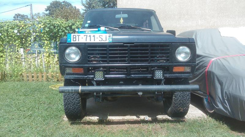

Bonjour à tous
Eclairage de plaque, banquette et graissage complet > fait
J'ai aussi posé deux feux à led

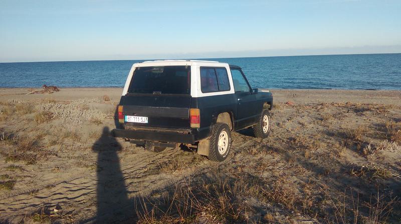

Petite sortie simpas aujourd'hui
Tout va bien il est en pleine forme :)
