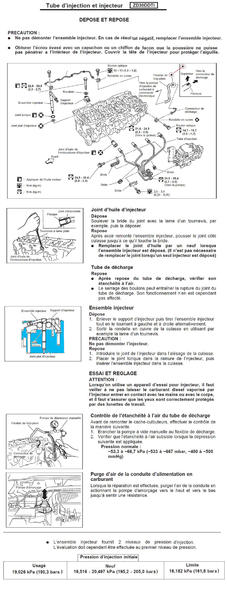

Référent Mécanique Pierre Grosjean Posté(e) : 3 juillet 2015 Référent Mécanique Posté(e) : 3 juillet 2015 l'huile 2 temps n'est pas préconisée ... mais conseillée de temps en temps Mes injecteurs (mais les références évoluent avec au fil du temps)
