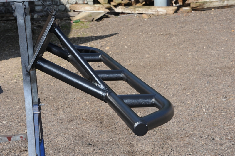

Administrateur Jeff Posté(e) : 14 juillet 2015 Administrateur Posté(e) : 14 juillet 2015 Bonsoir, Tu connais les Rock Sliders ? vendu chez notre partenaire : Protection - rock sliders (tubes latéraux) (Protection et Portage) Très efficace et pas cher du tout pas mal de membre du site en ont, à peine 300 € (-10% pour les membres PGR)

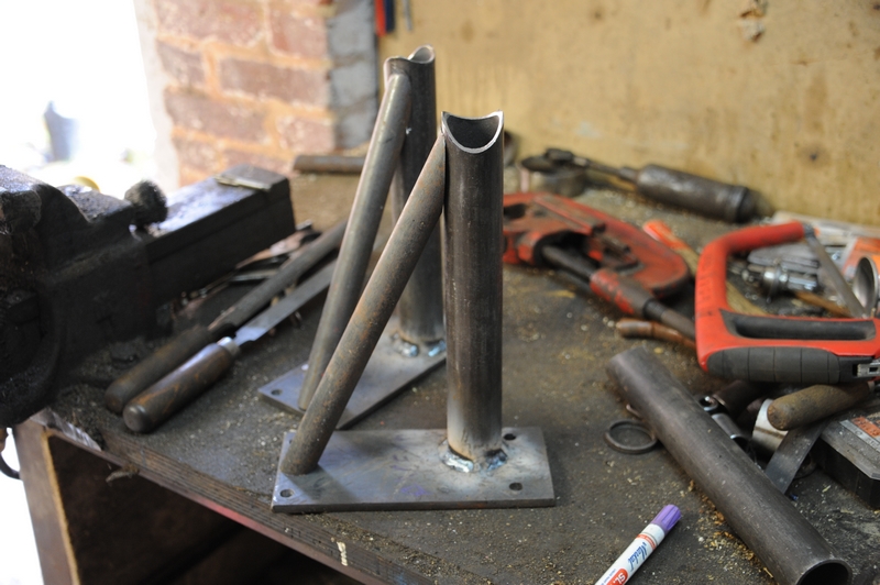

Rooky Posté(e) : 16 juillet 2015 Posté(e) : 16 juillet 2015 Voilà des fixations sandwich (celle du fond) trouvées pas bien loin (sur le site même)

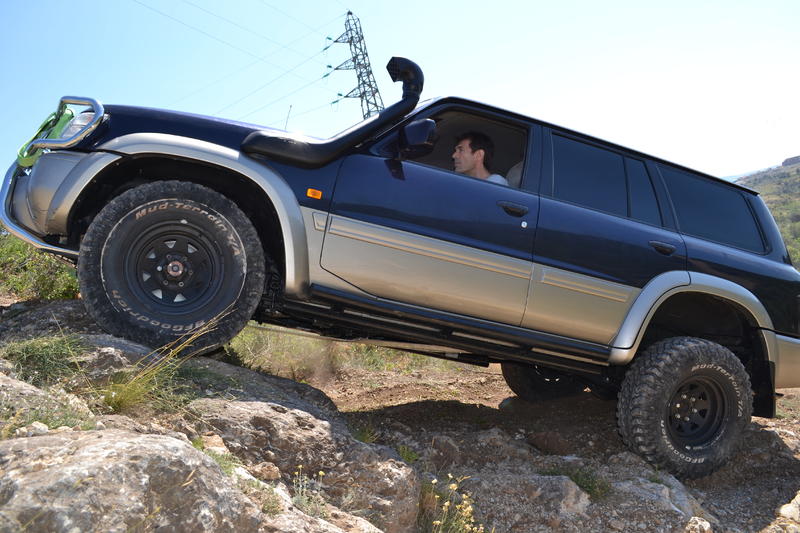

funkris Posté(e) : 17 juillet 2015 Posté(e) : 17 juillet 2015 tiens si ça peut t'aider ! c'est tout fait maison par contre... et ça ne bouge pas un poil !!!! Testé sur les gros cailloux, pas de souci.:2 (15):
Rooky Posté(e) : 17 juillet 2015 Posté(e) : 17 juillet 2015 Tu as fermé entre les deux tubes ? Perso je ne l'ai pas fait, j'avais peur que le nettoyage soit trop pénible, la boue ne reste pas trop coincée dans les coins ?
