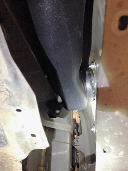

Coene Posté(e) : 19 juillet 2015 Auteur Posté(e) : 19 juillet 2015 (modifié) Alors voila comme promis quelques photos prises lors du montage Pour commencer, le flexible m'ayant permis d'assembler le coude de la boite à air au 1er tuyau sous l'aile (ceux qui avaient exactement le même diamètre) !!!. Au final heureusement que j'ai eu cette pièce car elle m'a permis de jouer un minimum d'angle ! [ATTACH=CONFIG]116491[/ATTACH] Une fois montée avec les 2 colliers de serrage : [ATTACH=CONFIG]116492[/ATTACH] Le raccord entre le 1er tuyau et le tuba s'est fait après 1h00 de limage des 2 pièces, en y allant petit à petit pour garder un effet conique pour l’étanchéité ! [ATTACH=CONFIG]116493[/ATTACH] Assemblage fait en ayant la main lourde sur le silicone :-P, on peut voir sur la gauche un morceau de mousse dure pour caler le tout et faciliter la mise en force des 2 pièces . [ATTACH=CONFIG]116494[/ATTACH] Je finis par une photo du montage que j'ai choisie pour mes longues portées, je vais passer un coup de bombe noire sur les équerres pour plus de discrétion et d’esthétique . Bon y en a qui n'aiment et d'autre non, mais je ne voulais pas les fixer sur leur support d'origine pour ne pas qu'ils soient trop haut ! lol. [ATTACH=CONFIG]116495[/ATTACH] A noter également qu'à la fin du montage, j'avais un jour de 1 cm entre le coude allant à la boite à air et la boite à air en question, j'ai donc enfilé un morceau de chambre à air moto, vissé et serré flexé sur les 2 pièces pour que l'ensemble du montage soit parfaitement étanche !!! Je n'ai pas pris de photo de mon troll tout fini après ces 2 jours de boulot dessus mais je vais rouler un peu sur la plage ce soir, il sera dans son élément et les photos d'autant plus belles ... A très vite pour d'autres photos .... :2 (15): Modifié 19 juillet 2015 par Coene oubli de précisions

Coene Posté(e) : 19 juillet 2015 Auteur Posté(e) : 19 juillet 2015 Les 2 raccordements vue sous l'aile montage des longues portés
