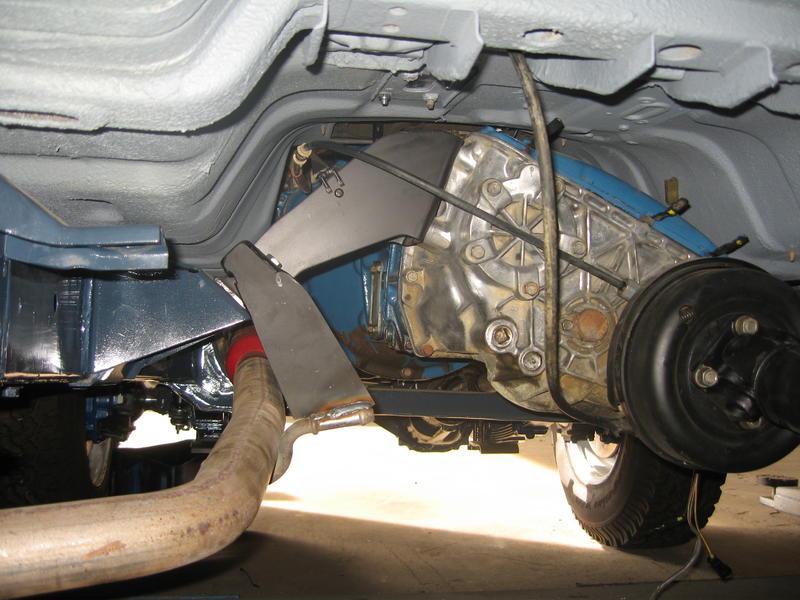

guitou33 Posté(e) : 27 août 2015 Auteur Posté(e) : 27 août 2015 Fabrication pare-chocs et marche-pied.

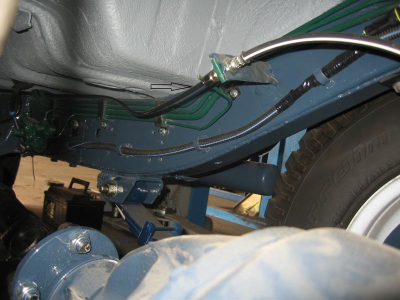

guitou33 Posté(e) : 27 août 2015 Auteur Posté(e) : 27 août 2015 Un peu de carrosserie. Bas de caisse coté droit, dégraissage et insonorisant du dessous, peinture compartiment moteur. Vous aurez remarqué les amortisseurs arrieres tubulaires.
