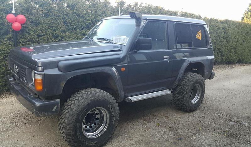

tonyof971 Posté(e) : 18 septembre 2015 Posté(e) : 18 septembre 2015 Bonjour à tous Besoin d'aide... Plus aucun problèmes de chauffe, pompe à injection réglée au comparateur, et là depuis peu il consomme de l'huile comme jamais auparavant. Il ne fume pas sauf sur autoroute si je taquine les 130 ce qui est rare, les fumées sont grises, pas bleue en tout cas. Ca fait en gros 20 000 bornes que je suis tranquille. Ca fait un moment que j'ai remarqué que lors des démarrages après un arrêt prolongé la pression d'huile met 3/4 secondes à monter. La conso gasoil est sensiblement la même, pas de fuite d'huile, il est toujours aussi nerveux qu'avant (humour) je vais essayer de prendre les compressions dès que possible. Ca peut venir du turbo tu penses ? il démarre nickel le moteur tourne comme une horloge, pas de claquement ou autre bruit. Si vous avez une idée je suis preneur. Anthony.
