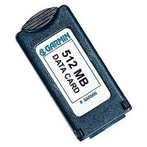

grillon Posté(e) : 26 septembre 2015 Posté(e) : 26 septembre 2015 (modifié) Bonjour à vous, je viens d'acquérir un G.276c sans carte mémoire (DataCard). Je suis donc allé sur Eb...y et j'ai commandé une DataCard d'origine Garmin en 512Mb. Cependant, il y avait ce message : Certaines des séries 100, 200 anciens peuvent ne pas être compatibles avec les cartes de données de 512 Mo mais seulement avec 128 Mo ou plus petit. J'ai donc parcouru différents sites et il y a de tout ..... certains pour qui tout fonctionne et d'autre non. J'ai tout de même passé commande. La carte doit arriver le 10 octobre environ. Avec le GPS j'avais 2 cd MapSource que j'ai installé sur mon pc : - City Navigator NT Europe 2008.1 - Trip & Waypoint Manager version 5.00 Ma question est la suivante : y a t' il une procédure particulière à connaitre pour installer cette DataCard ? Merci à vous pour les retours. Modifié 26 septembre 2015 par grillon

massi+ Posté(e) : 28 septembre 2015 Posté(e) : 28 septembre 2015 (modifié) Ciao Grillon Tout d'abord ton GPS possède un écran couleur est donc de la deuxième génération et, s'il est équipé du firmware >5.30, lit le de carte mémoire de 512Mb. Malheureusement, ce GPS commence à être daté et la mémoire disponible ne suffit pas à contenir les données de cartes modernes, en particulier pour les Garmin TOPO tu pourrais charger seulement jusqu'à une région ou deux car le cartes d'aujourd'hui ont besoin de 2-4 Gb d'espace, sans compter waypoint, tracks et d'autres données qui peuvent être chargé par le logiciel Basecamp ou Mapinstall. La DataCard peut être chargé avec des données cartographiques via "cable programmatur" (un accessoire pour connecter la carte directement à l'ordinateur qui normalmente est in bundle avec le GPS) ou bien branchant le GPS à l'ordinateur via USB. La fonction de transmission de données est dejà dans le logiciel MapSource, sinon, tu peux utiliser le tool Garmin MapInstall qui est gratuit. Chaque produit cartographique par Garmin il doit être activé avec un code qui fonctionne sur un, et soulement un, GPS. Donc si le City Navigator il a été activé avec le serial code de ton 276c pas de problème, autrement tu ne pourras pas l'utiliser. bye, massi+ Modifié 28 septembre 2015 par massi+
