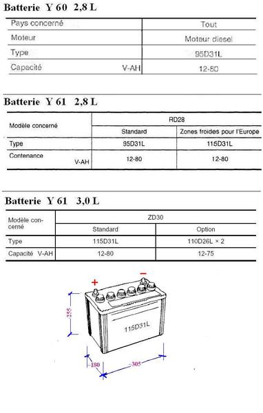

Mo68 Posté(e) : 6 octobre 2015 Partager ce message Posté(e) : 6 octobre 2015 salut Je le savais que ca allait pas tarder mais la c'est la fin.. la batterie du gros est HS. La taille de celle d'origne 310 de long sur 180 de large et 185 de haut. La capacité et tout y a rien écrit dessus. juste 115D31L avec cette référence ça me donne que des sites chinois. Pouvez-vous me donnez la capacité de la batterie ? Je voulais mettre une 95 aH mais elle fait en Bosch 353 de long et ça ne passe pas, car elle doit faire max 315 mm de long. Qu'avez-vous dessus SVP ? Merci Lien vers le commentaire Partager sur d’autres sites Plus d'options de partage...
