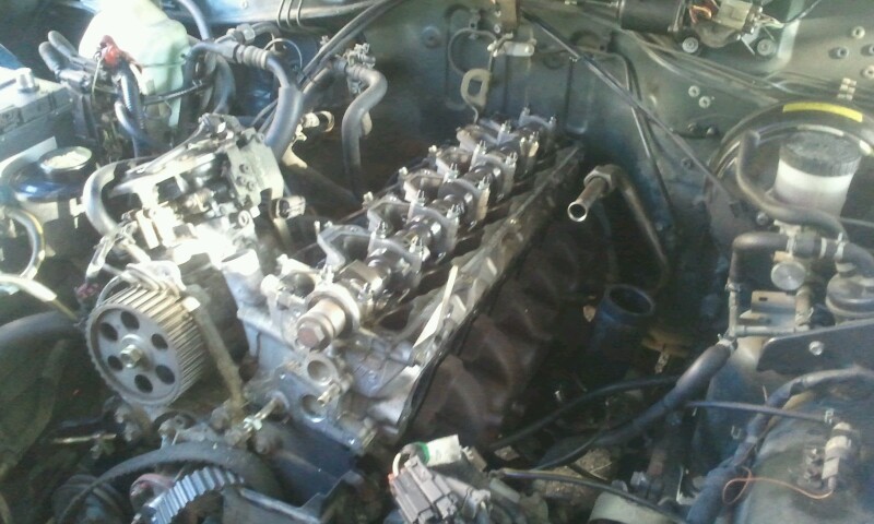

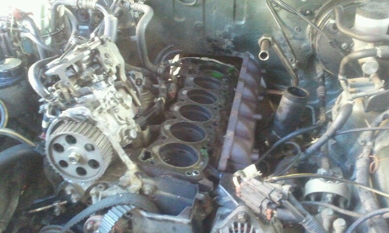

Démontage

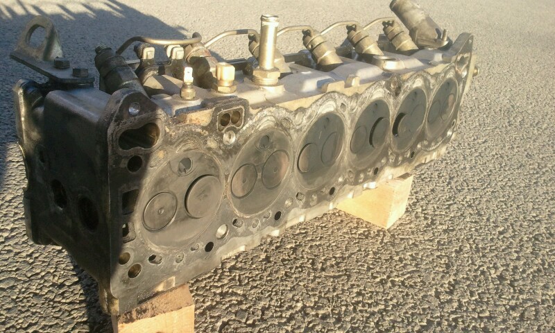

Culasse déposée
Bon, ça c'est bien passé, démontage sans problèmes, juste un gougeons de collecteur d'échappement cassé.

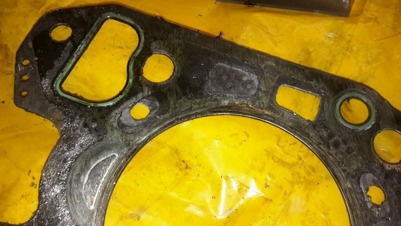

Au démontage de la culasse, certaines vis étaient moins serrées que d'autres. Le joint pas beau du tout ( je trouve plus la photo),

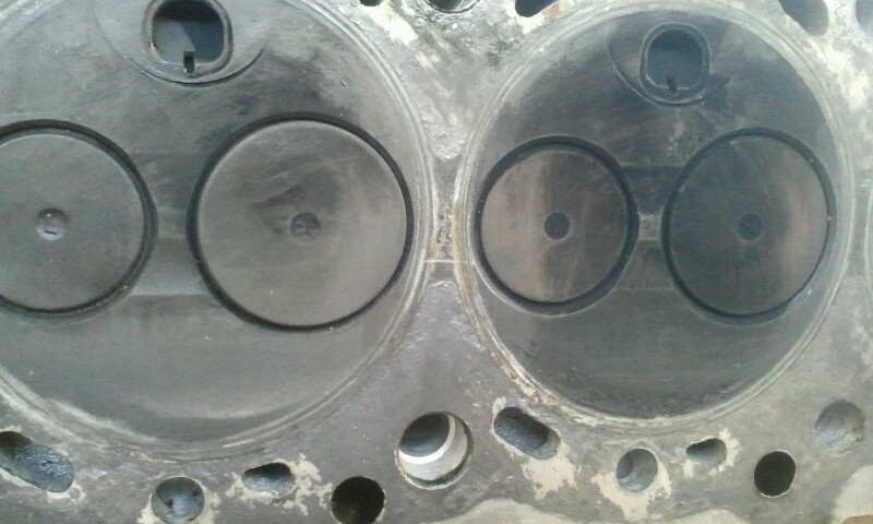

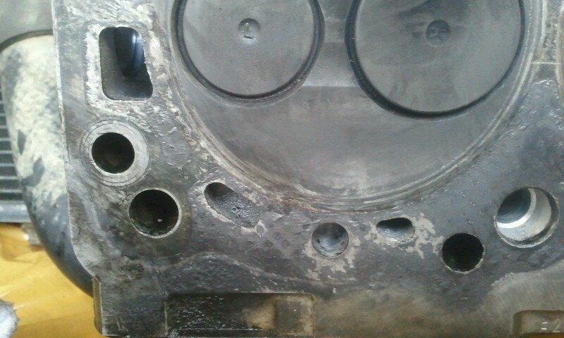

La culasse vue de près cylindres 5 et 6
Ça a l'air fendu entre les cylindres
Et là, c'est pas très beau
J'ai pas encore nettoyé le bloc, le joint est bien resté collé dessus, je ferais ça demain.
Cette petite fissure entre les cylindres 5 et 6 ne me dit rien de bon, je verrais mieux après nettoyage mais je pense en être pour une culasse neuve !!
Vous en pensez quoi ??
Merci d'avances pour vos avis.
