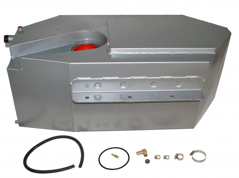

Modérateur Fafalastuce Posté(e) : 25 octobre 2015 Modérateur Posté(e) : 25 octobre 2015 salut les amis est ce que quelqu'un a monté sa - Réservoir de remplacement 146L (Autonomie - Carburant) - - Nissan Patrol GR Y61 1997->2010 3.0 TDiC (châssis long) diesel 2000->2010 j’aimerais avoir vos avis avantage/inconvénient et quelques petites photos monté sur le véhicule merci @+ Fafalastuce

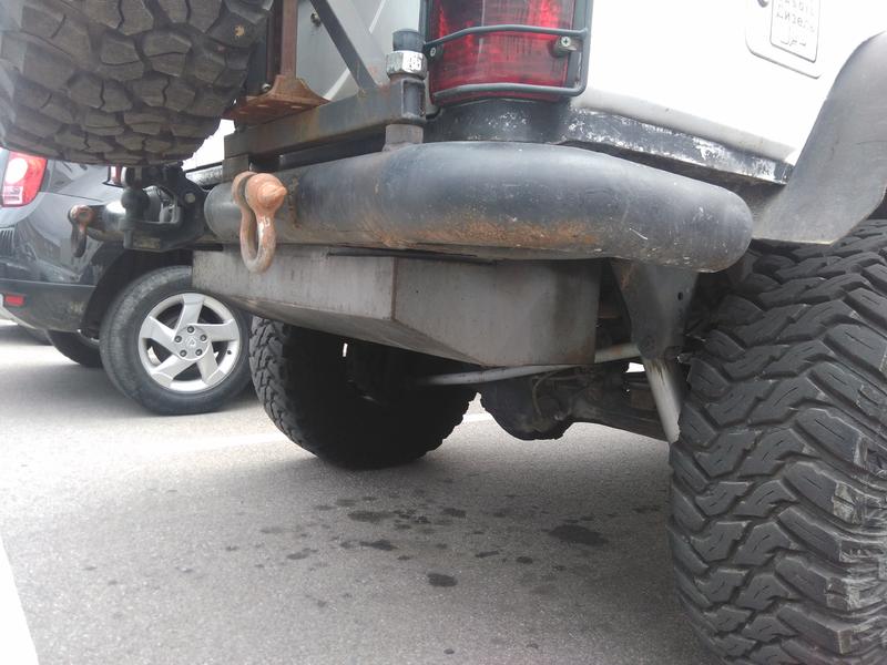

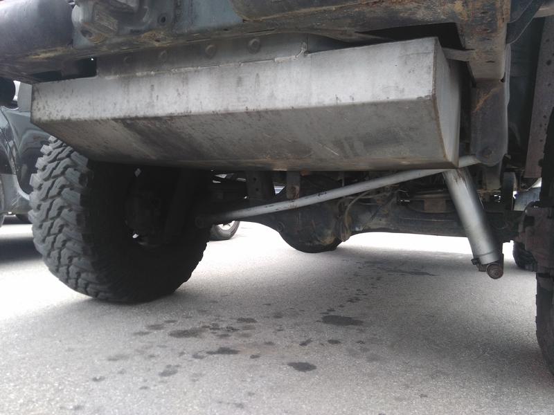

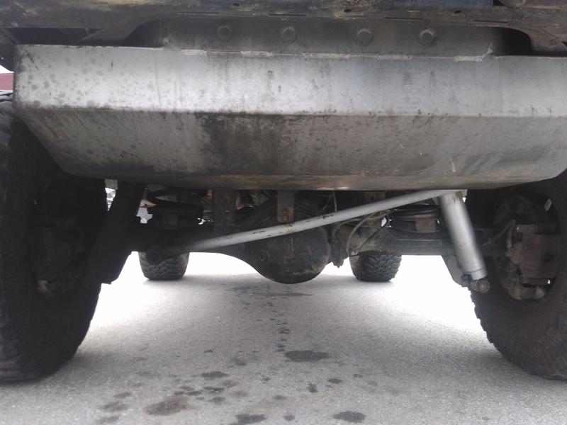

tubalcain84 Posté(e) : 26 octobre 2015 Posté(e) : 26 octobre 2015 Moi, je trouve ça très bien et on n'est pas obligé de la remplir à ras-bord pour l'usage tous les jours Je vais faire une tof et je te la posterai tout à l'heure
Modérateur Fafalastuce Posté(e) : 26 octobre 2015 Auteur Modérateur Posté(e) : 26 octobre 2015 surtout vu de dessous de l’arrière et en latérale par rapport au parechoc dans le prolongement
npatrol80 Posté(e) : 27 octobre 2015 Posté(e) : 27 octobre 2015 (modifié) Je ne sais pas si c'est la photo qui fait ça mais on dirait qu'au niveau protection c'est loin d'être aussi bien que celui d'origine. Par contre c'est vrai qu'il n'a pas l'air de dépasser beaucoup du crochet d'attelage. Modifié 27 octobre 2015 par npatrol80
