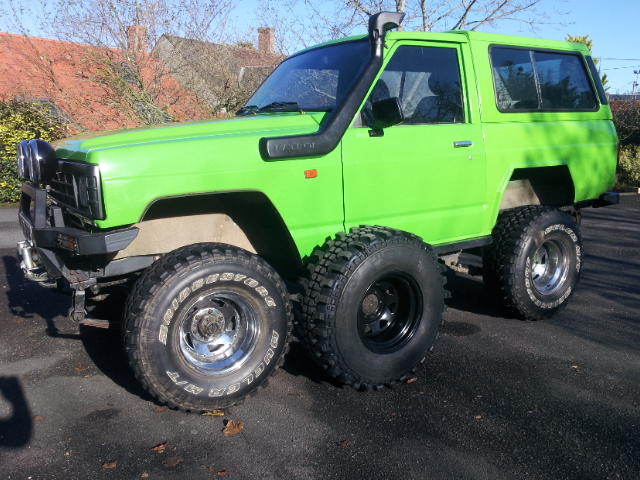

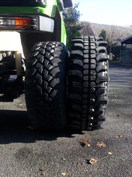

ulster Posté(e) : 22 novembre 2015 Auteur Posté(e) : 22 novembre 2015 Bon ça y est....reçu les crampons en 16"....ça devrait bien donner...

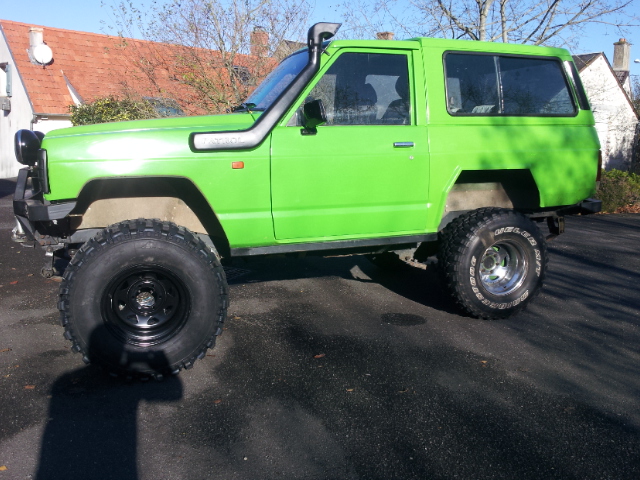

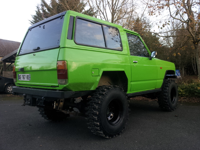

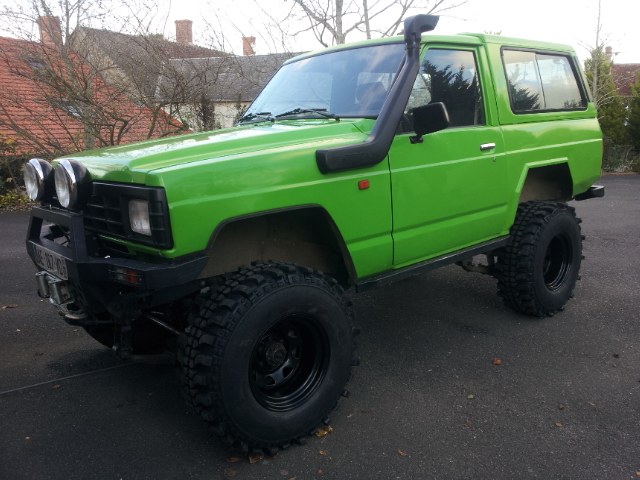

ulster Posté(e) : 23 novembre 2015 Auteur Posté(e) : 23 novembre 2015 Et voilà monté ce que ça donne....avec le snorkel et les longues portés, il commence à être au top....vivement que j'essaie ces nouvelles chaussettes...
laurent44 Posté(e) : 23 novembre 2015 Posté(e) : 23 novembre 2015 Joli ... Il a une belle gueule ce Baroud.J'aime bien tes longues portées,à l'ancienne...
ulster Posté(e) : 23 novembre 2015 Auteur Posté(e) : 23 novembre 2015 Merci... il a 30 ans mon pépère, j'aime bien lui garder le style "Old School"...comme j'ai connu à l'époque où il me faisait rêver.
