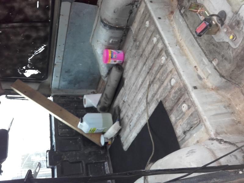

phoenix84510 Posté(e) : 6 janvier 2016 Posté(e) : 6 janvier 2016 En juin 2015 j ai craquer pour un ebro se trouvent du coté de Bezier(34) (je suis du 84), sur les photos il avait l air pas mal et propre avec du potentiel. Apres réflexion je me décide d aller le voir et pourquoi pas revenir avec, me voila partie avec mon père sur place. Apres une inspection visuel état général nickel même si certaine chose a prévoir. L ancien proprio plombier de métier sans serve pour faire du bois et donne le foins aux chevaux, je n en douter pas vu l odeur et le ballot de foins rester dedans. Donc je fut affaire même si pas de CT. Etant venu sans remorque je prend la route pour rentré, au bout de environ 100km survient une vibration dans le volant a 50 km/h, un coup de frein hop plus rien, je m arrête regarde et rien a signaler bizarre ( pas grave on verras a la maison). Bien-sur la route fut longue par le nationale et départementale, arrivez a la maison je commence a faire des bricole mais rien de plus on verras plus tard . fin 2015 et debut 2016 je me décide enfin a faire les travaux sur mon trol . En 1er l intérieur le vider pour voir la caisse et le câblage - - - - - - - - - - Mise à Jour du Message - - - - - - - - - - - - - - - - - - - - Mise à Jour du Message - - - - - - - - - - photo a venir d ici peut

phoenix84510 Posté(e) : 6 janvier 2016 Auteur Posté(e) : 6 janvier 2016 voici quelques photos on vide le trol ca c est le 05/01/16
phoenix84510 Posté(e) : 6 janvier 2016 Auteur Posté(e) : 6 janvier 2016 découverte après un petit nettoyage rapide fixation de caisse rouille G et D central
piersophie71 Posté(e) : 7 janvier 2016 Posté(e) : 7 janvier 2016 :2 (21):Y'a un peu de taf alors bon courage pour la restauration.
phoenix84510 Posté(e) : 7 janvier 2016 Auteur Posté(e) : 7 janvier 2016 merci oui du courrage rien de le dire lol

phoenix84510 Posté(e) : 8 janvier 2016 Auteur Posté(e) : 8 janvier 2016 fin de semaine a temps perdu voila un peut d évolution, après du nettoyage du ponçage renettoyage dégraissage soudure et j en passe voila la caisse intérieure va mieux .
