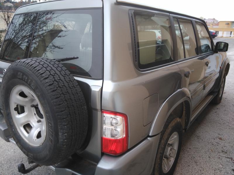

tubalcain84 Posté(e) : 1 février 2016 Posté(e) : 1 février 2016 Y61 de 08/2004 avec 126.000km Après vidange de tous les fluides, changement des filtres et de la courroie accessoires, pose d'un autoradio GPS, Bluetooth, etc. Pose d'un boitier Kit power.
npatrol80 Posté(e) : 1 février 2016 Posté(e) : 1 février 2016 Ben c'est qu'il a l'air nickel de Patrol!!! Bienvenue du côté obscur du Patrol. Te reste plus qu'à mettre une petite rehausse des protections et hop le tour est joué.
TOF26 Posté(e) : 1 février 2016 Posté(e) : 1 février 2016 Il est beau ce troll . Si tu as les mêmes idées de prépa sur ton Tupperware que pour ton y60 , ca promet ! Bravo pour cet achat Luc !
kriyo Posté(e) : 2 février 2016 Posté(e) : 2 février 2016 Il est superbe ce 61 Luc Mais il parait très sage, voir presque timide pour toi...Pour l'instant...
piersophie71 Posté(e) : 2 février 2016 Posté(e) : 2 février 2016 Belle bête ! Hâte de voir les transformations...

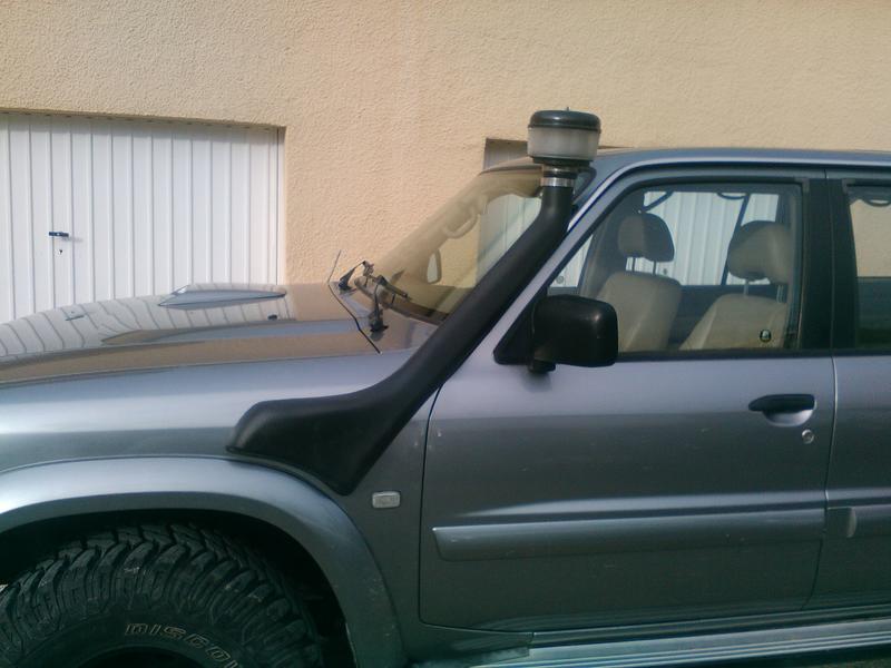

tubalcain84 Posté(e) : 18 février 2016 Auteur Posté(e) : 18 février 2016 On continue avec un snorkel, un cyclonique et des LP leds de chez €4x4
funkris Posté(e) : 19 février 2016 Posté(e) : 19 février 2016 Il va être au top ce patrol!!! Encore un beau 61 Bravo!!!
