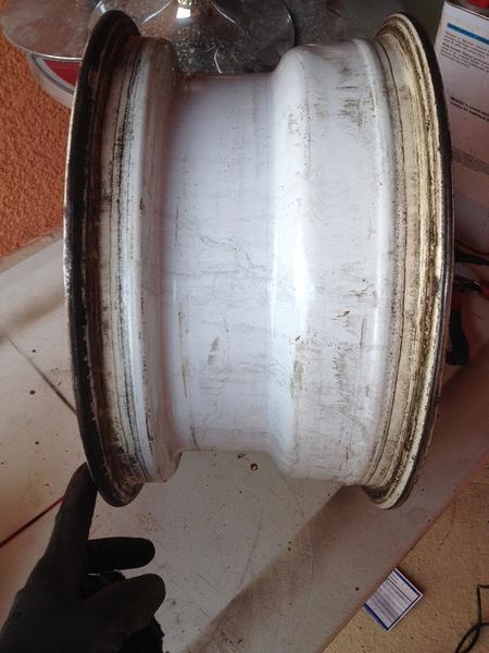

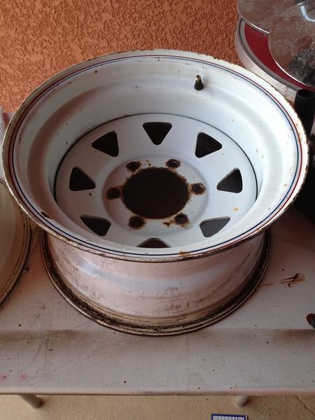

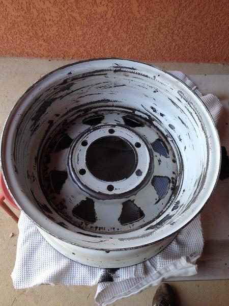

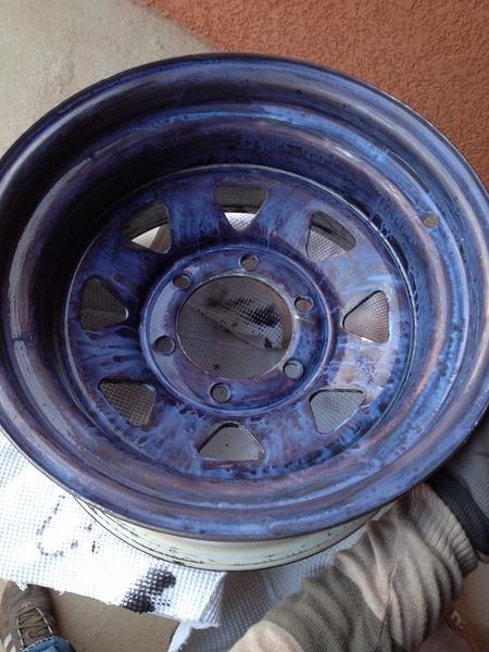

Minilio Posté(e) : 12 mars 2016 Posté(e) : 12 mars 2016 (modifié) Bonjour à tous! Apres l'achat il y a quelques temps de 4 jantes acier en 8x15, j'ai commencer a entreprendre le travail de rénovation... J'ai d'abord nettoyer au jet haute pression a eau chaude, ensuite un nettoyage grossier au Cif + tampongex. Décapage mécanique a l'aide de brosse métallique sur meuleuse. Soufflage puis dégraissage avec un produit industriel Re-soufflage et application d'un liquide antirouille industriel pour rendre la corrosion aqueuse afin de l'éliminer Voici quelques photos pour illustrer arrivent... Modifié 12 mars 2016 par Minilio
Minilio Posté(e) : 12 mars 2016 Auteur Posté(e) : 12 mars 2016 non non pas de sablage (mais je reconnais que ce serait optimal pour les recoins)

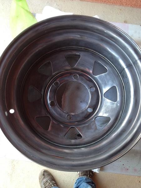

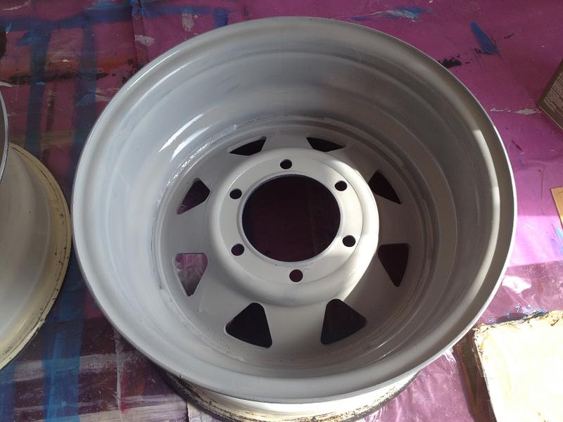

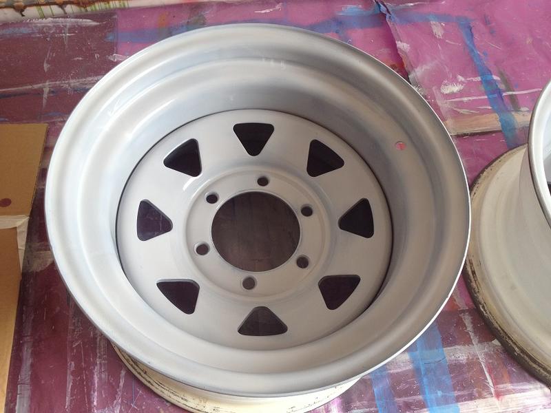

Minilio Posté(e) : 13 mars 2016 Auteur Posté(e) : 13 mars 2016 Aujourd'hui, couche de primaire recto/verso dans l'atelier de peinture de Madame !

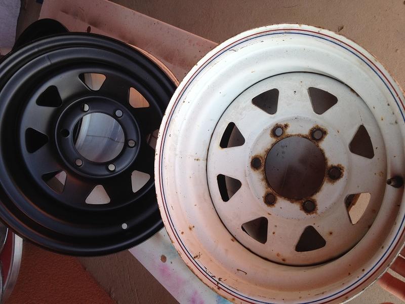

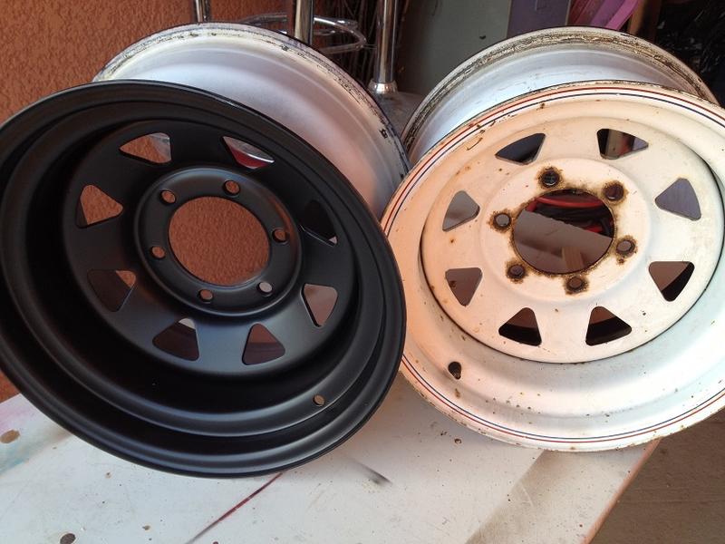

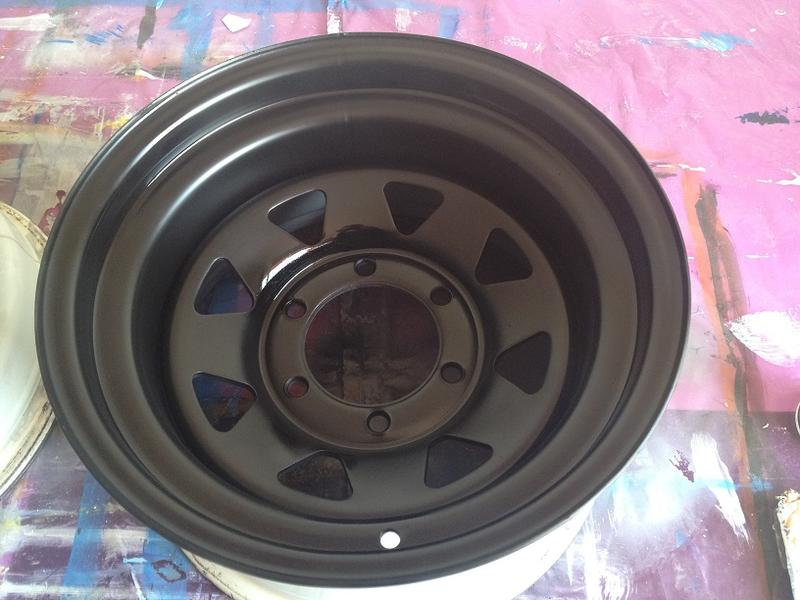

Minilio Posté(e) : 28 mars 2016 Auteur Posté(e) : 28 mars 2016 voici une jante terminée pour voir la différence. il m'en reste 2 a passer en peinture noir mat et je ferrais une photo des 4

Minilio Posté(e) : 28 mars 2016 Auteur Posté(e) : 28 mars 2016 Vous êtes mignons avec votre pub!! Et je pense que ça va le faire sur le troll bleu nuit
L'âne tro'troll Posté(e) : 28 mars 2016 Posté(e) : 28 mars 2016 Beau boulot , j'ai vu une coulure sur une jantes !

Minilio Posté(e) : 29 mars 2016 Auteur Posté(e) : 29 mars 2016 [ATTACH=CONFIG]124668[/ATTACH] Il se peut qu'il y ai une coulure l’âne tro'troll mais en haut a gauche c'est la soudure de la jante pour le coup et pour toi julien88 peut être blanc justement ou acier brut poli avec un vernis
