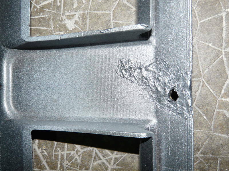

J'ai un Y61 3di de 2004 avec un peu de carrosserie à faire.
J'ai donc démonté les plastiques(pares chocs, élargisseurs d'aile) pour les repeindre en même temps que les bas de caisse et les demi-portières.
Bien sur des pattes étaient cassées voir inexistantes. (elle sont très fines à leur base pour éviter les retassures et casser facilement en cas de chocs?)
La matière de ces pièces étant du PP pas question de le coller (c'est pas de l'ABS).
Ma solution est donc la soudure au pyrograveur (Plus très jeune je l'avoue mais "made in France" et encore fonctionnel.)
Cela permet d'avoir une zone de chauffe localisée et d'éviter les déformations.
Je soude avec un apport de même matière en faisant des strates.
C'est pas forcément esthétique mais ça tient et c'est le principal.
Je vous joints quelques photos.
