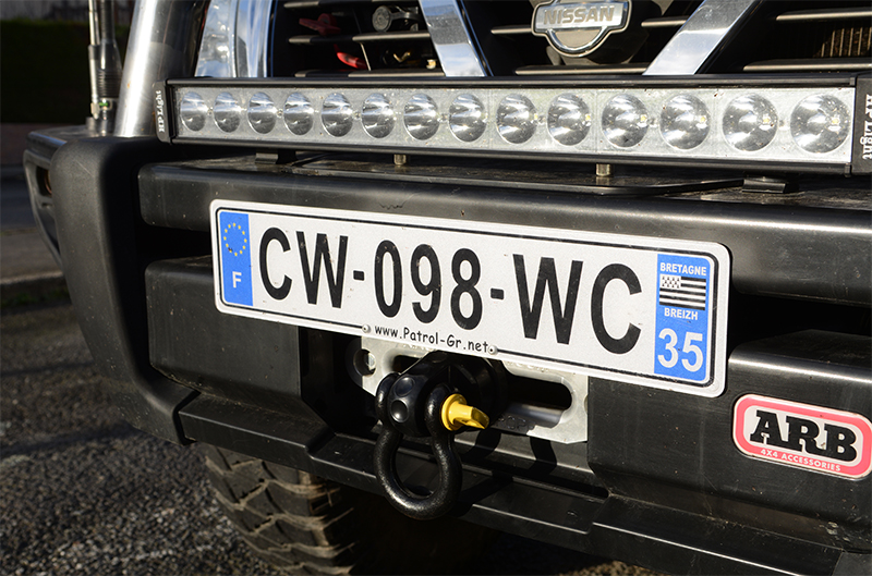

Administrateur Jeff Posté(e) : 22 avril 2016 Administrateur Partager ce message Posté(e) : 22 avril 2016 J'ai oublié de préciser que je souhaiterai une corde synthétique, je pense qu’aujourd’hui c'est ce qu'il faut ??? Oui 100 fois mieux ! Tiens pour informations voila ce que j'ai mis sur le mien : Tags - Treuil Kingone Si corde plasma : Un écubier en aluminium permet d'éviter l'usure de la corde synthétique lors du treuillage.Il est impératif d'utiliser un écubier de ce style pour les cordes synthétiques et non un guide câble à rouleaux où la corde peut se coincer entre les rouleaux et le support. Lien vers le commentaire Partager sur d’autres sites Plus d'options de partage...
cedric77 Posté(e) : 22 avril 2016 Auteur Partager ce message Posté(e) : 22 avril 2016 (modifié) Ça a l'air pas mal tout ça c'est un 4.3 T ou 5.4 T ? Je vois que ton pare choc est différend du mien Ca passe avec PC d'origine ? Tu las eu chez notre partenaire ? Merci Modifié 22 avril 2016 par cedric77 Lien vers le commentaire Partager sur d’autres sites Plus d'options de partage...
Administrateur Jeff Posté(e) : 22 avril 2016 Administrateur Partager ce message Posté(e) : 22 avril 2016 Je vois que ton pare choc est différend du mien Oui c'est un ARB, pc australien Ca passe avec PC d'origine ? Oui faut faire des découpes Tu las eu chez notre partenaire ? Oui c'est celui la Treuil KINGONE 5.4T Lien vers le commentaire Partager sur d’autres sites Plus d'options de partage...

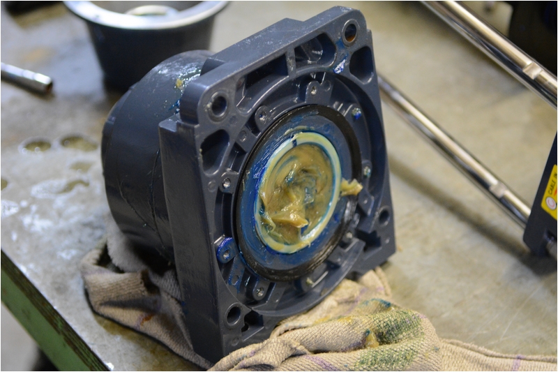

Administrateur Jeff Posté(e) : 22 avril 2016 Administrateur Partager ce message Posté(e) : 22 avril 2016 Peut on passer dans l'eau avec les treuils...? Oui mais aucun treuil n'est étanche .... il faut pour être tranquille faire comme sur le mien tout démonter (même quand il est neuf) et le remplir de graisse. (ce que j'ai fais sur l'ancien aussi avant de le vendre à la brocante) La ou il y a de la graisse l'eau ne va pas Lien vers le commentaire Partager sur d’autres sites Plus d'options de partage...
