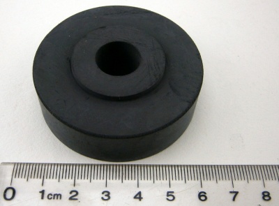

alex136 Posté(e) : 3 juin 2016 Posté(e) : 3 juin 2016 Bonjour actuellement à la recherche silent blocs de caisse moi aussi, je te poste un lien : ANR1504 - Silent Bloc de Caisse - Carrosserie et Intérieur - Range Rover Classic - Land Rover ce sont des silent blocs de caisse de Range : 1,15€/pièce je viens d'en commander 16 pour 26€ fdp inclus. en espérant que ça puisse aider d'autres patrol
Patrolausore Posté(e) : 3 juin 2016 Posté(e) : 3 juin 2016 [ATTACH=CONFIG]127842[/ATTACH] je viens d'en commander 16 pour 26€ fdp inclus. Salut Alex, Pourrais-tu nous indiquer les dimensions de ces silent-blocs (diamètre intérieur et extérieur, épaisseur) lorsque tu recevras ta commande ? Merci d'avance.
alex136 Posté(e) : 3 juin 2016 Posté(e) : 3 juin 2016 pas de soucis dès réception je prends les cotes et je vous poste tout ça.
alex136 Posté(e) : 7 juin 2016 Posté(e) : 7 juin 2016 (modifié) Salut Alex,Pourrais-tu nous indiquer les dimensions de ces silent-blocs (diamètre intérieur et extérieur, épaisseur) lorsque tu recevras ta commande ? Merci d'avance. comme convenu voici les dimension des silent-blocs que j'ai reçu aujourd'hui: diam ext: +/- 56mm diam int: +/- 15mm epaisseur: +/- 16mm <> 18mm sur la collerette. Prix: 1,15€/pièce envois super rapide et suivis DPD et en prime un smiley + merci et un autocollant Landypoint Modifié 7 juin 2016 par alex136 1
Patrolausore Posté(e) : 7 juin 2016 Posté(e) : 7 juin 2016 Merci Alex ! Je vais étudier ça, pour l'instant je n'ai pas bien le temps, mais ça se fera. En épaisseur, ça me parait petit. Je te tiendrai au courant.
