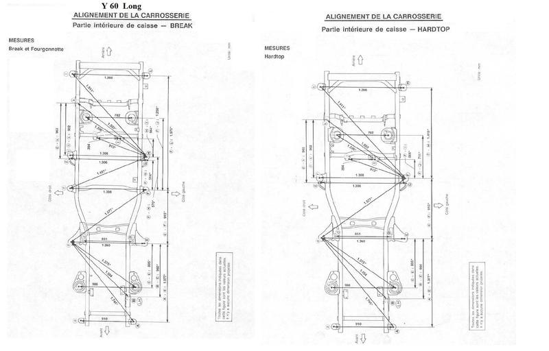

totol46 Posté(e) : 29 mai 2016 Auteur Posté(e) : 29 mai 2016 Merci black j'ai fini par trouver un plan sur google je le mets si il y en a que ça peut aider aussi
Référent Mécanique Pierre Grosjean Posté(e) : 29 mai 2016 Référent Mécanique Posté(e) : 29 mai 2016 C'est le Long Mais nous avons aussi pas besoin de Gogol
