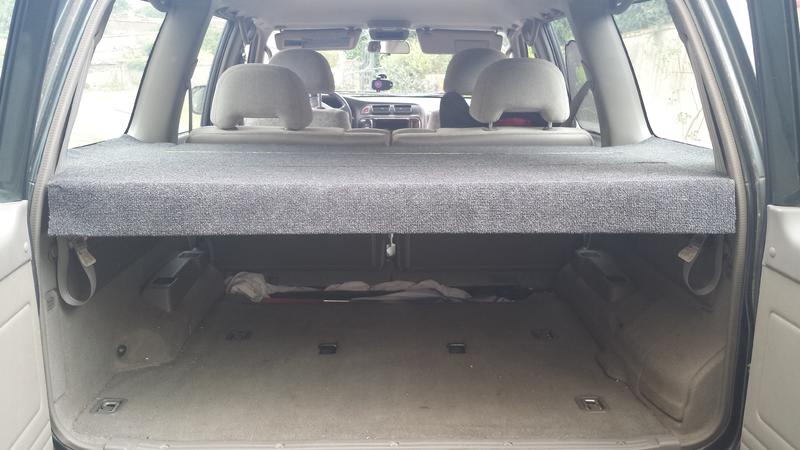

Pendant la sieste de mon fils jai eu le temps de finir ma plage arriere
J'ai récupéré 4m2 de moquette anthracite
Du coup jai collé les parties fixe

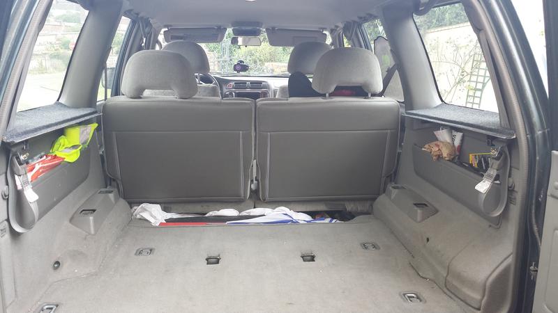

Ici sans la plage
Plage en position repliée
La cinematique de la plage (jai mis 2 charnietes a piano )
Plage depliée
Vue interieur
Et il me reste de la moquette alors jai fait le fond du coffre a 2e le m2 je changerais au lieu de schampouinner la moquette
Cout de loperation
8e de moquette
10e de charniere a piano
15e de cp 10mm
Et des chutes de ferailes
Et du temps
