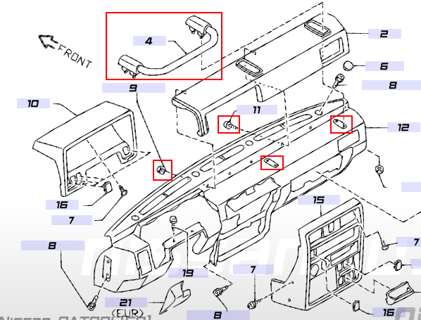

pitufo Posté(e) : 8 juin 2016 Posté(e) : 8 juin 2016 Bonjour à tous, Je cherche à démonter le dessus de mon tableau de bord de Y60 pour y monter des jauges. Je parle de cette pièce : J'ai beau chercher je ne trouve pas d'explication sur comment procéder. L'un d'entre vous l'a-t-il déjà fait et pourrait-on m'expliquer comment m'y prendre ? Merci d'avance !
Ricky3134 Posté(e) : 8 juin 2016 Posté(e) : 8 juin 2016 Salut pitufo ! Sur cette photo on peut voir que la partie que tu souhaites démonter est fixée par au moins deux vis et par la barre de maintient du passager. Je pense que pour pouvoir y accéder tu vas devoir enlever l'ensemble de tableau de bord...
pitufo Posté(e) : 9 juin 2016 Auteur Posté(e) : 9 juin 2016 Salut, C'est bien ce qui m'embête, et c'est pour çà que je voulais savoir si quelqu'un l'avait déjà fait, pour voir si c'était possible en démontant le minimum de matos. Pour le moment je n'ai que la console centrale et la boite à gant de démontés, et les vis ne sont pas toutes accessibles (surtout celles proches du pare-brise).

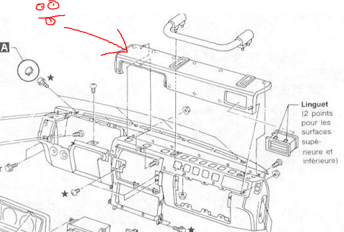

jcmumu Posté(e) : 9 juin 2016 Posté(e) : 9 juin 2016 Bonjour je suis nouveau sur le forum, j'ai démonté cette pièce car la mienne était hs. Pour accéder au vis tu dois : Démonter la partie centrale pièce 15 vis 7. Démonter le vide poche. Démonter la casquette au dessus du compteur. Dévisser toutes les vis tenant le tableau de bord en métal, vis 8, et le tirer légèrement en avant pour accéder aux vis 11, c'est la partie la plus pénible mais ça se fait. J'ai changé la pièce sans déposer le tableaux de bord. En espérant t'avoir aidé.
