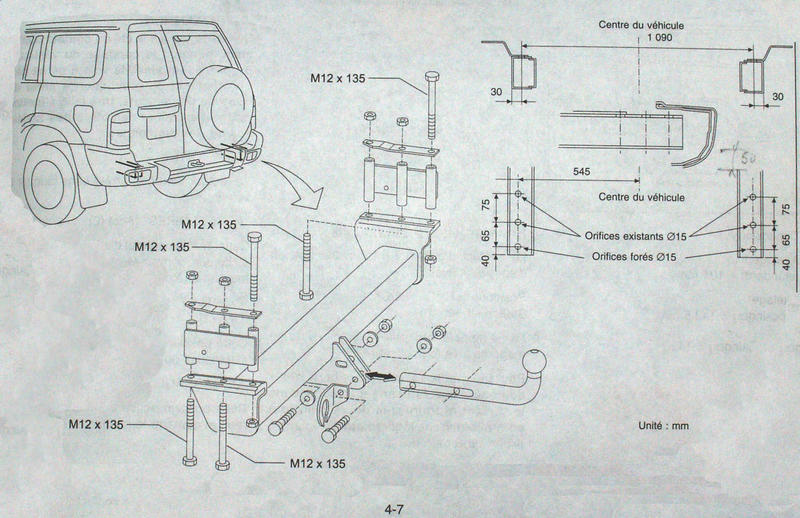

Référent Mécanique Pierre Grosjean Posté(e) : 15 juin 2016 Référent Mécanique Posté(e) : 15 juin 2016 de mémoire ce n'est pas l'anneau qui a volé en arrière mais la manille. L'attelage ne tire pas 3500 kg (la remorque ne pend jamais derrière à la verticale) et le pb vient de la boule qui n'est pas dans l'axe des ferrures de l'attelage mais plus bas d'où un couple de renversement et de plus les ferrures sont sous les longerons ... L'anneau est au centre de la traverse et celle-ci a en plus des contreforts donc c'est plus résistant Mais on pinaille car avant de tout casser les roues patineront
piersophie71 Posté(e) : 16 juin 2016 Auteur Posté(e) : 16 juin 2016 Merci Pierre. On peut donc faire confiance à la notice et tu confirmes ce que je pensais : L'anneau est plus "adéquat" pour tirer que le crochet d'attelage. Donc, sur les photos, je n'ai pas fixé ma sangle au bon endroit.
