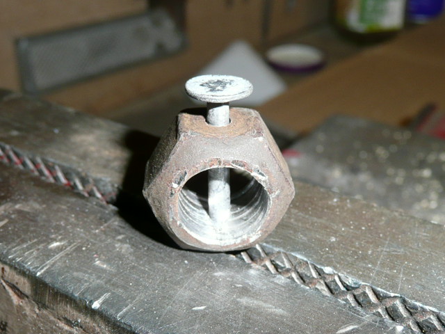

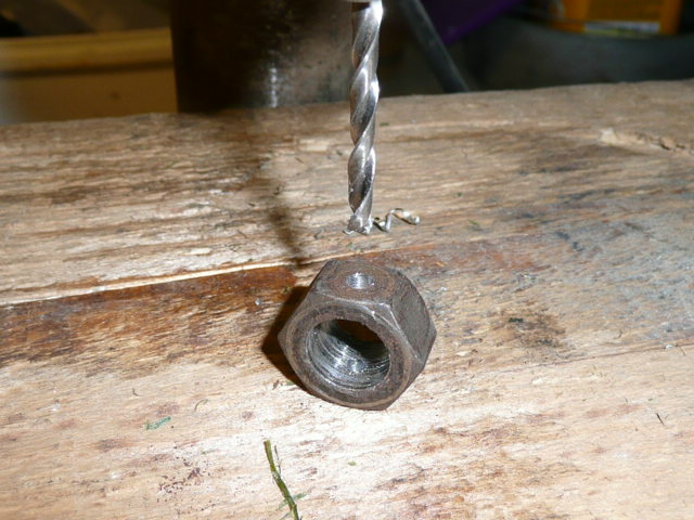

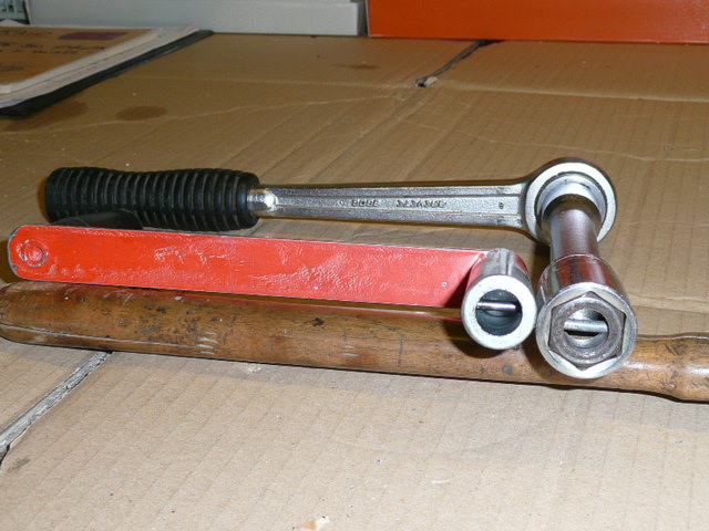

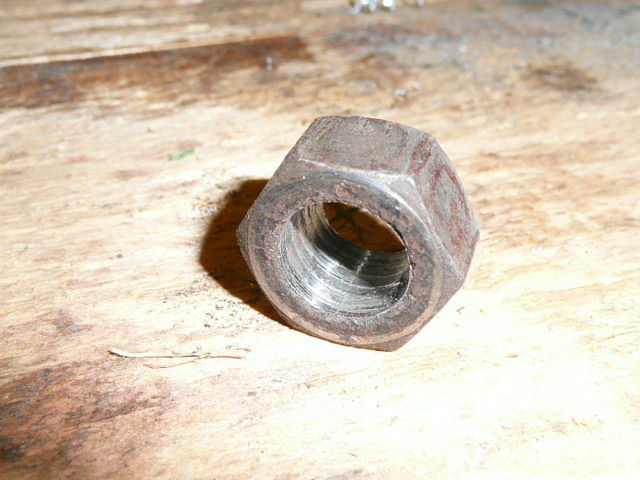

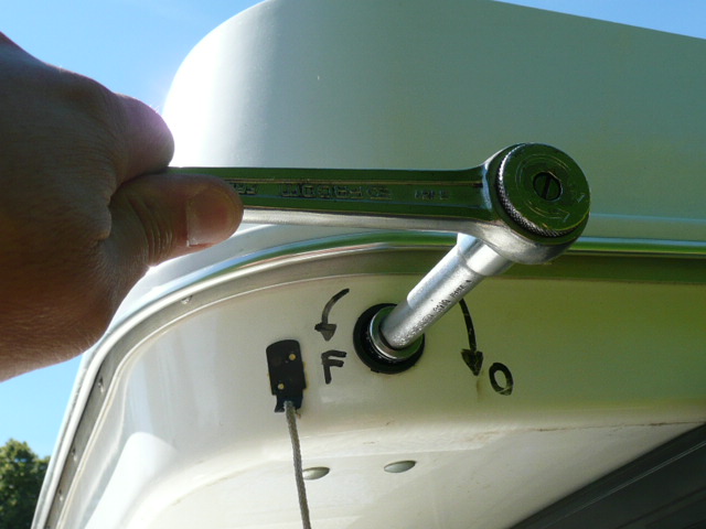

exNISSAN Posté(e) : 22 juin 2016 Partager ce message Posté(e) : 22 juin 2016 Retrouvé ! J'ai fait ça suite à la mésaventure d'un pote qui avait perdu sa manivelle durant un raid (oubliée sur la tente après repliage ,perdue sur la piste ) DONC : Un écrou (tête pour clef 19) ,le repercer pour virer les filets et l'amener au diamètre de l'axe de la manivelle sur la tente Puis perçage de part en part ensuite pour pouvoir y introduire en force un clou : Ici j'ai mis une pointe galva (diamètre inférieur à la fente de l'axe de la tente ),pointe entrée en force dans l'écrou couper et meuler le dépassement du clou des deux côtés ,c'est tout ! à gauche la manivelle (peinte en rouge pour pas l'oublier ) , à droite l'écrou bidouillé avec une clef à douille Avec une douille de 19 fine et un carré ou cliquet de la caisse à outil plus cette bidouille au fond de la boite à gant ,on s'en sort ! Phil Lien vers le commentaire Partager sur d’autres sites Plus d'options de partage...

biscatroll Posté(e) : 23 juin 2016 Partager ce message Posté(e) : 23 juin 2016 Retrouvé ! J'ai fait ça suite à la mésaventure d'un pote qui avait perdu sa manivelle durant un raid (oubliée sur la tente après repliage ,perdue sur la piste ) DONC : Un écrou (tête pour clef 19) ,le repercer pour virer les filets et l'amener au diamètre de l'axe de la manivelle sur la tente [ATTACH=CONFIG]128594[/ATTACH] Puis perçage de part en part ensuite pour pouvoir y introduire en force un clou : [ATTACH=CONFIG]128595[/ATTACH] Ici j'ai mis une pointe galva (diamètre inférieur à la fente de l'axe de la tente ),pointe entrée en force dans l'écrou [ATTACH=CONFIG]128596[/ATTACH] couper et meuler le dépassement du clou des deux côtés ,c'est tout ! à gauche la manivelle (peinte en rouge pour pas l'oublier ) , à droite l'écrou bidouillé avec une clef à douille [ATTACH=CONFIG]128597[/ATTACH] Avec une douille de 19 fine et un carré ou cliquet de la caisse à outil plus cette bidouille au fond de la boite à gant ,on s'en sort ! [ATTACH=CONFIG]128599[/ATTACH] Phil Ça c'est top ça mérite de finir dans les astuces du site même si ça ne s'adresse pas qu'au patrol ça va intéresser plus d'un utilisateur de ces tentes. Perso j'ai déjà fait la boulette aux Landes de breizh il y a deux ans Lien vers le commentaire Partager sur d’autres sites Plus d'options de partage...
biscatroll Posté(e) : 24 juin 2016 Partager ce message Posté(e) : 24 juin 2016 Phil Tu saurais nous dire à quel diamètre tu as percé l'écrou ça doit être en 12 mais je voudrais avoir confirmation je n'ai pas la manivelle sous la main pour mesurer D'avance merci Lien vers le commentaire Partager sur d’autres sites Plus d'options de partage...
exNISSAN Posté(e) : 24 juin 2016 Partager ce message Posté(e) : 24 juin 2016 Salut , Oui sur ma tente c'est bien un axe de 12m/m ,sur l'écrou ça revient à faire sauter la valeur du filetage . Si tu penses que ça peut être utile à la communauté,pas de souci pour intégrer les astuces Phil Lien vers le commentaire Partager sur d’autres sites Plus d'options de partage...
