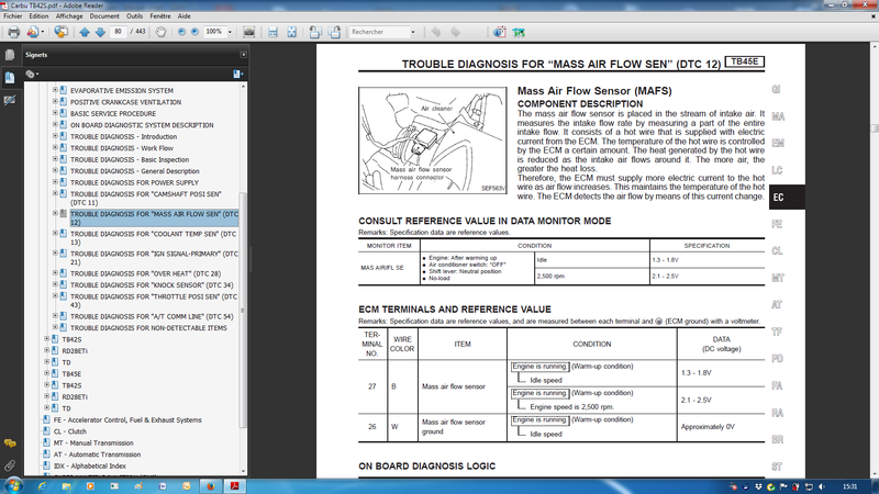

Cris2villeneuve Posté(e) : 10 juillet 2016 Posté(e) : 10 juillet 2016 Bonjour à tous, Nouvel inscrit, je vous remercie tout d'abord pour la création et la maintenance de ce site. Voilà mon problème: j'ai acquis en mai dernier le 4x4 qui me faisait rêver depuis longtemps. J'ai fait depuis environ 2000 km sans rien remarquer, et sur l'autoroute je suis monté à 130km/h sans soucis. Pour mes vacances dans les alpes, enfin heureux de pouvoir y aller avec mon Troll, aucun souci, jusqu'à la première côte sévère, à savoir la montée vers Les Saisies, où je suis actuellement. De la 1ère à la 2ème, ça va, mais dès que je passe la 3ème, le moteur descend en régime, impossible de dépasser le 50km/h, obligé de repasser la 2ème. Optimiste, je mets ça sur le fait que nous sommes superbement chargés, mais le lendemain, à vide, aucune amélioration. Il peine en côte, celle des Alpes, je précise, alors que sur le plat ou en légère montée, pas de problème. Ça fait 2 jours que je parcours le forum, j'ai donc surveillé le comportement de la biellette du turbo, c'est ok, je viens de déconnecter le contact de point mort, que dalle. J'ai prévu de changer le filtre à gasoil demain, au cas où. J'ai contrôlé le débitmètre, mais rien remarqué d'anormal, il semble même d'origine, à voir... Et la vanne EGR est en fonctionnement. Voilà, si vous avez des pistes à me suggérer, je prends, merci.
