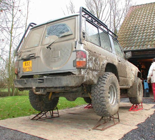

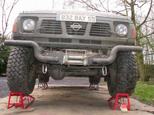

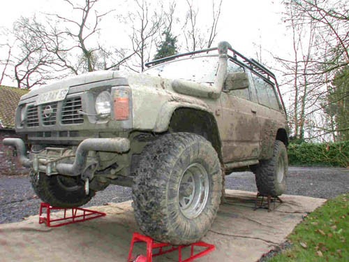

Administrateur Jeff Posté(e) : 22 septembre 2004 Administrateur Posté(e) : 22 septembre 2004 Mon Patrol Y60 de 1992 avec 160 000km -blocage arrière -bodylift +7 -kit ome +5 -schnorkel airflow -parebuffle avant et arrière maison avec échappement compris dedans -treuil come up 4.2t + corde plasma -35/12.5/15 cooper discoverer STT pour le soft et 34/11.5/15 simex jungle trekker pour le hard -moyeu manuel avant -culasse neuve et préchauffage en direct et plein d'autres trucs....

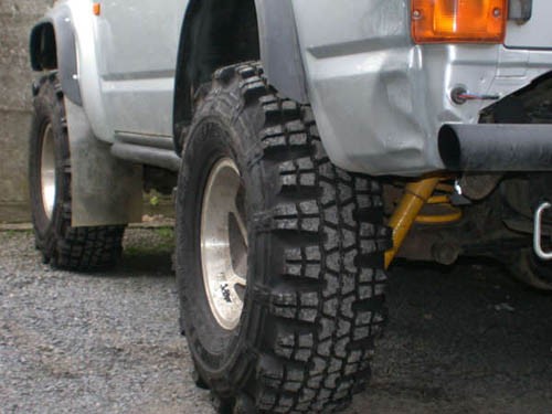

aymeric Posté(e) : 23 septembre 2004 Posté(e) : 23 septembre 2004 merci pour les compliments. au sujet des pneus , on est arrivé à une bonne solution avec mon cousin qui a le même que moi, on met chacun mes simex à l'arrière (34/11.5/15) et on met chacun ses brabber mt en 35/12.5/15 à l'avant. c'est génial sur route et dans le terrain. sur route ca ronronne et ca danse un peu plus de l'arrière mais la dirction reste bonne et dans le terrain le train arrière fait un super boulot et nous sort des pires bourbiers, sur la vidéo on voit bien le travail des simex par rapport aux mud classic, le simex est un pneu qui débourre en permanence et ne reste pas plien comme un mud. j'entend certain me dire déjà que 34 et 35 c'est pas la même hauteur, mais après pas mal de mesures, l'avant en mud à 1.8kg fait le même rayon que le simex à l'arrière à 1.5kg (c'est là quon se rend compte de la dureté de carcasse des simex...) en tout cas mon patrol est trasfiguré dans le hard avec seulement des simex à l'arrière.....
