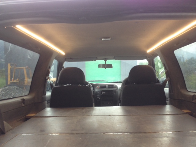

Rooky Posté(e) : 20 août 2016 Partager ce message Posté(e) : 20 août 2016 Voilà, je t'ai piquer ton idée, une bande de 1m50 de chaque coté alimenter par le plafonnier. ca marche, plus qu'a souder a l'étain. Merci Lien vers le commentaire Partager sur d’autres sites Plus d'options de partage...
Aurelien.c Posté(e) : 20 août 2016 Partager ce message Posté(e) : 20 août 2016 Voilà, je t'ai piquer ton idée, une bande de 1m50 de chaque coté alimenter par le plafonnier. ca marche, plus qu'a souder a l'étain.Merci Photos !!!! Lien vers le commentaire Partager sur d’autres sites Plus d'options de partage...
Rooky Posté(e) : 20 août 2016 Partager ce message Posté(e) : 20 août 2016 J'ai ça, je vous en met une demain (plus de batterie sur le tel) Tester ce soir avec les enfants qui dormaient, à remettre dans le troll, c'est un peu trop de lumière .... Mais au moins, j'y vois quelque-chose (a savoir, je n'avais jamais eu de plafonnier qui marchais) Lien vers le commentaire Partager sur d’autres sites Plus d'options de partage...

Rooky Posté(e) : 21 août 2016 Partager ce message Posté(e) : 21 août 2016 Voilà De jour ça ne donne pas trop mais de nuit c'est éblouissant Lien vers le commentaire Partager sur d’autres sites Plus d'options de partage...
Aurelien.c Posté(e) : 21 août 2016 Partager ce message Posté(e) : 21 août 2016 Ha oui ça a l'air d'éclairer Lien vers le commentaire Partager sur d’autres sites Plus d'options de partage...

Rooky Posté(e) : 21 août 2016 Partager ce message Posté(e) : 21 août 2016 Ca fais un peu tuning... mais bon j'ai ce que je voulais, de la lumière dans le troll et qui est alimenter comme un plafonnier! En tout cas, merci les gars pour vos avis Lien vers le commentaire Partager sur d’autres sites Plus d'options de partage...

Rooky Posté(e) : 22 août 2016 Partager ce message Posté(e) : 22 août 2016 Oui, c'est sur, c'est surtout pas compliqué à mettre en place. Mais ça m'étonnerait que la colle tienne, j'ai ajouté quelques agrafes par-ci par-là, au cas où ça lâche. Je vous ferai des retours la-dessus (à savoir j'en ai mis sous mes meubles hauts de cuisine, et elles se décollent légèrement, les agrafes font leur boulot ! à voir si la moquette tient mieux) Lien vers le commentaire Partager sur d’autres sites Plus d'options de partage...
zerocool Posté(e) : 28 août 2016 Auteur Partager ce message Posté(e) : 28 août 2016 Ah bon ? Perso je n'ai pas mis d'agrafe et pour l'instant cela a tout l'aire de tenir donc comme tu dit a voire avec le temps Lien vers le commentaire Partager sur d’autres sites Plus d'options de partage...
Rooky Posté(e) : 28 août 2016 Partager ce message Posté(e) : 28 août 2016 C'est tout vu chez moi, dès qu'il fait chaud, ça ramollit et la colle lâche ... Mais les agrafes font le boulot. Lien vers le commentaire Partager sur d’autres sites Plus d'options de partage...
