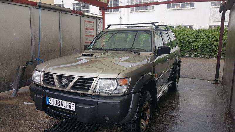

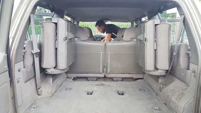

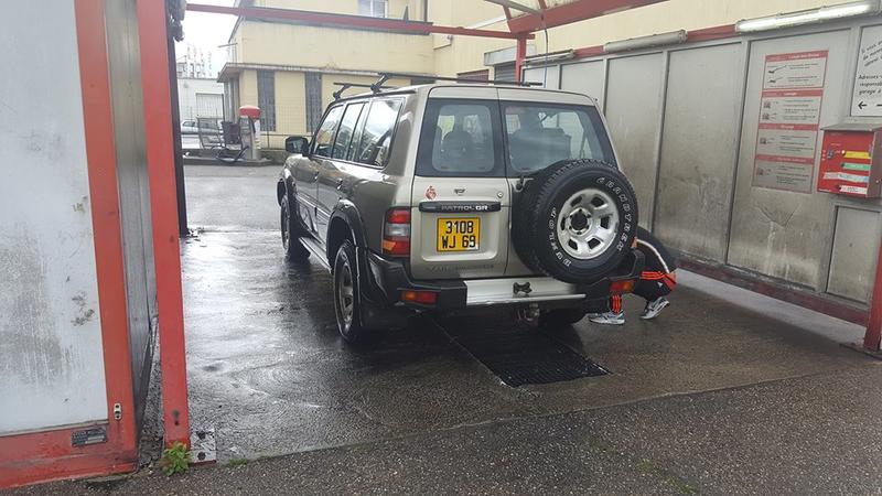

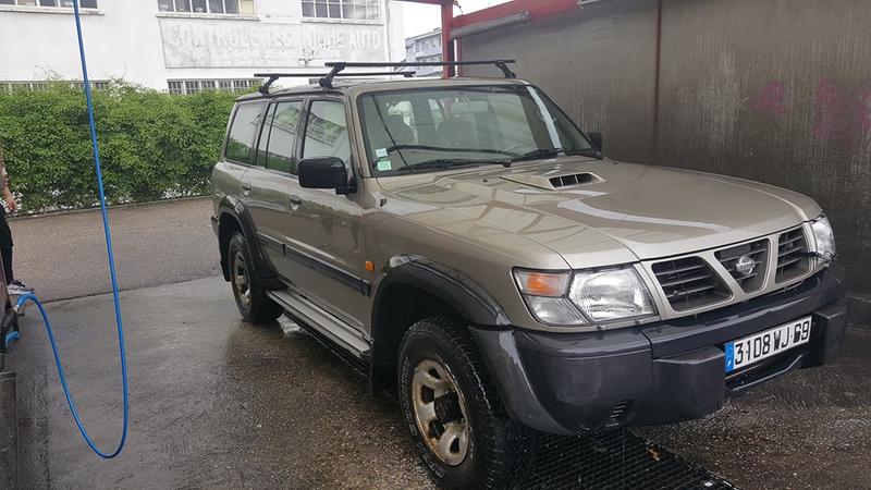

yacinoo78 Posté(e) : 19 juillet 2016 Posté(e) : 19 juillet 2016 Bonjour, Je viens d'acheter un Y61 TD6. comme je suis nouveau en 4X4 j'aimerais avoir vos avis C’est une première main bien entretenu. « Carnet d'entretien et classeur de factures ». Le propriétaire et un père de famille de 60 ans ...il a le Patrol depuis le début "acheté neuf d'Allemagne". Il est professeur à la fac mais apparemment il a un terrain agricole à la Savoie. La voiture est propre "moyennement" intérieur comme extérieur voire les photos avec un peu de corrosion sur le châssis en bas et sur les jantes. Le CT est OK...chaîne de distribution fait depuis peu ...CLIM fonctionne... 190 000 au compteur Payé à 4300 euros Le problème que j'ai constaté depuis que je l'avais acheté est que le démarrage à chaud est un peu pénible des fois, le matin il démarre à un quart de tour mais dès qu'il est chaud et que je l’éteins et je rallume il met un peu de temps pour démarrer. Et il fume noir un moment 5 min après le premier démarrage dès que je roule un peu ...2 km à peu près il ne fume plus Qu’est-ce que vous en penser du prix d'achat et de ces petits soucis. Merci
