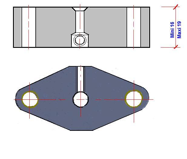

Donc je pensais mettre une valve métallique sur le côté de la boite entre la sortie et le faisceau juste au dessus du tube du châssis. La boite est elle assez épaisse pour la percer et fixer la valve ? La température n'est pas trop élevée pour les joints de la valve ? Je n'ai jamais monté ce type de valve est-ce qu'il faut un accès à l'intérieur pour serrer la valve ?
J'ai pas pensé à me faire souder un piquage lorsque j'ai fait changer le faisceau et souder les boites l'année dernière. si c'est pas possible je peux faire souder un insert par un pro en espérant qu'il puisse me le faire rapidement car je dois préparer le Maroc.
