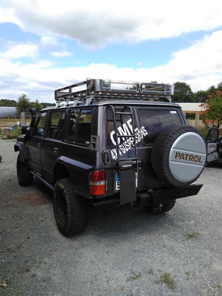

hestac Posté(e) : 6 août 2016 Auteur Partager ce message Posté(e) : 6 août 2016 Salut là-dedans !!!!! J'étais venu pour un soutien technique et je ma retrouve avec un soutien moral merci à tous je vous envoie quelques photos de mon trol et plus précisément de la corrosion du chassis et donc deux questions : Dois je immobiliser mon trol en attendant les réparations ? et dois je réparer ce chassis ou essayer de trouver un autre chassis ? mais après mûre réflexion j'ai envie de me lancer dans sa rénovation !!!! @+tard Lien vers le commentaire Partager sur d’autres sites Plus d'options de partage...
hestac Posté(e) : 6 août 2016 Auteur Partager ce message Posté(e) : 6 août 2016 Voici quelques photos @+ Lien vers le commentaire Partager sur d’autres sites Plus d'options de partage...
titi24 Posté(e) : 6 août 2016 Partager ce message Posté(e) : 6 août 2016 a toi et ton sur Bon y a un peu de boulot Perso pour partir en vacances j essai de ressouder un bout de ferraille car là quand meme c'est le tirant de pont que l'on voit et en rentrant je fais des investigations plus profondes , ce qui me surprant c'est qu'au C.T il ne l'ai pas vu , rien de plus flagrant parce que j'appel pas ça un point de corrosion mais un trouuuuu ou alors un recourt pour visse caché au près de l'ancien proprio ou du centre de C.T pour rapport inccoerrant c'est impossible qu'il ne l'ai pas vu ,d'ailleurs tu n'est pas passé dessous pour regarder ?? pour ma part même si on n'a pas le droit rien n'est irréparable bon courage ,à part ça il a l'air propre de l'exterieur du moins et sur photos :betm13::betm13: Lien vers le commentaire Partager sur d’autres sites Plus d'options de partage...
el diablo Posté(e) : 6 août 2016 Partager ce message Posté(e) : 6 août 2016 salut bienvenu a toi :betm13: et bien titi a raison l'ancien proprio te la mis ...... il devais connaitre le du controle technique , bonjour le trouuuuuuuuuuuuuu la fendasssssssssse bref de voila bon pour la meuleuse ,le mig ,la tolerie allez courage rien n'est trop beau pour notre passion:2 (19): Lien vers le commentaire Partager sur d’autres sites Plus d'options de partage...
exNISSAN Posté(e) : 6 août 2016 Partager ce message Posté(e) : 6 août 2016 Salut , Euh attendez ... C'est très sérieux quand même ,comme le dit titi24 c'est là où est l'ancrage du tirant de pont . Si la rouille est omni présente , elle a peut-être fragilisé d'autres parties du chassis . On ne parle pas d'un 4x4 qui ne roule que sur un terrain ,mais d'un usage sur la route et avec sa famille ! Le vendeur et le contrôle technique ne sont pas cleans . Pour moi il vaut mieux changer le châssis contre un d'occasion propre plutôt que s'attaquer à celà . Ce sera plus simple ,plus rapide , pas forcément plus coûteux et certainement plus sécurisant Phil Lien vers le commentaire Partager sur d’autres sites Plus d'options de partage...

hestac Posté(e) : 9 août 2016 Auteur Partager ce message Posté(e) : 9 août 2016 Salut a tous, et merci pour l'acceuil, après expertise du chassis, il y a uniquement les ancrages de tirants de ponts qui sont malades donc nous avons pris la décisions de les réparer !!!!! comment ouvrir un poste dédié cela me permettrait de racontrer des personnes qualifiés !!! merci jeanma !!!!! @+ tard Lien vers le commentaire Partager sur d’autres sites Plus d'options de partage...
